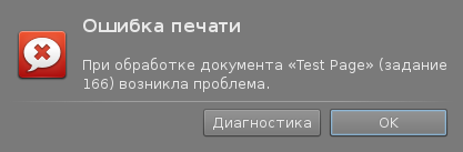

Также пользуюсь драйверами от С79. Все печатало медленно, но печатало.
Но сейчас происходит такая вот ошибка
с таким вот окончанием лога /var/log/cups/error_log

E [22/Aug/2012:17:27:18 +0300] [CGI] Saw EOF, expected '}'!

Но с новой появившийся проблемой ошибка таже.
