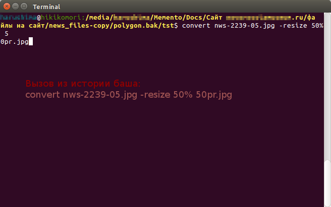

В эмуляторе терминала в окне не на полный экран при копипасте или при вызове предыдущих команд стрелкой вниз портится содержимое, если строка не помещается в одной строке.
На следующей строке со второй буквы вставляется пустое место, и портит команды. очень мешает работе, Как быть? clear, reset пробовал, не помогает..

Распахните и верните окну прежний размер, либо просто поменяйте размер окна любым способом.
Такое обычно бывает когда 1) шел отдал управление какой-то программе, 2) после этого размер окна был изменен, 3) программа завершилась, управление вернулось к шеллу.
В точке (3) шелл не в курсе про изменение размера терминала, считает, что число строк и колонок как в (1). Развернув/восстановив окно или изменив его размер вы спровоцируете посылку сообщения об изменении количества строк/колонок.

Спасибо.
