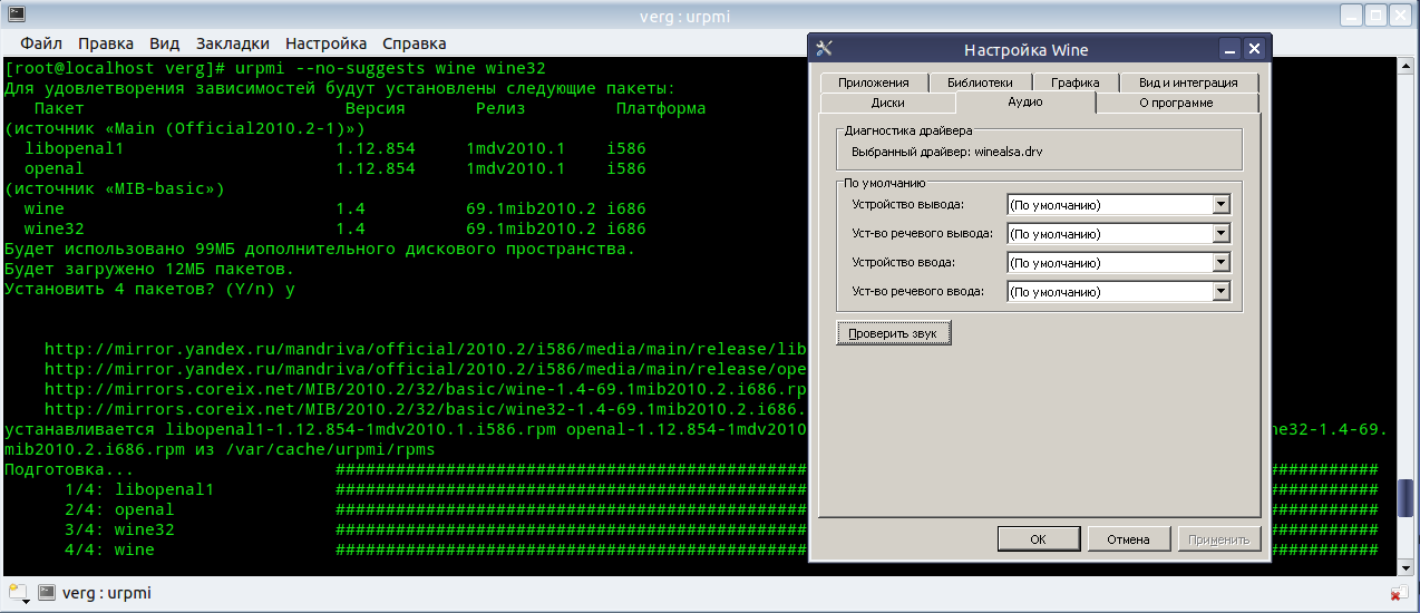

По-третьему(wine1.4): для информации - пакеты от миб
Звук есть, драйвер выбирается (пульс отключен)
Про пакет с бэкпортов не подтверждаю: звук есть, драйвер тот же, что и на скрине выше (пульс отключен)
з.ы. при включенной пульсе звук так же есть, драйвер тот же
з.з.ы. логи установки одинаковые (правда пакет с бэкпортов гимп не тянет, для миб решение --no-suggests)

Надо удалить старый $HOME/.wine, тогда появится звук.
з.з.з.ы в этом сообщении, конечно же, речь про 32бит версии
Именно - у меня все сообщения про x86_64, Pulse включена всегда.
