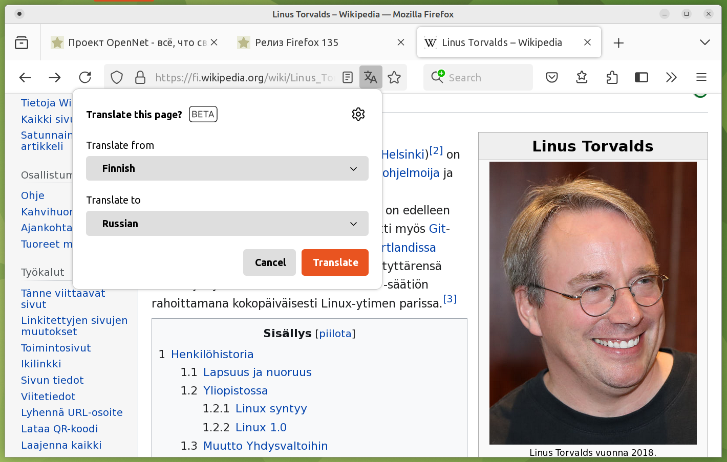

  • Во встроенном переводчике появилась поддержка перевода на русский язык (перевод с русского языка на другие языки был доступен ранее, но перевода на русский не было), а также перевода с корейского, японского и упрощённого китайского языков. Повышено качество перевода, например, исключены ситуации с подстановкой AI-моделью выдуманных слов. Встроенная в Firefox система перевода выполняет перевод на локальной системе пользователя без обращения к внешним облачным сервисам. Система основана на открытом движке Bergamot. Движок представляет собой обвязку над фреймворком машинного перевода Marian, в котором применяется рекуррентная нейронная сеть (RNN) и языковые модели на основе трансформеров.
