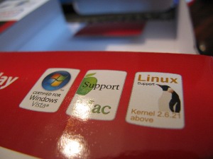

Сегодня приобрёл genius iSlim 1320
System Requirements:
* PC
- Pentium III 800MHz or higher processor
- Windows Vista/XP SP2 operation system
- DirectX 9.0 above
* MAC
- 2.33 GHz Intel Core 2 Duo compatible processor
- 1.07 GHz Power PC G4
- Mac OS 10.4.9 above
* For Linux
- Kernel 2.6.21 above
* 512MB RAM
* CD-ROM
* Available USB port
На коробке и пингвинчик:
А на cd всё только для Windows®. : (
Bolivar4
Сообщения: 273
Re: WEB камеры для Linux
Сообщение Bolivar4 »
На коробке только пингвинчик.
Значит камера работает с драйверами uvcvideo.

gav76
Сообщения: 1
ОС: Linux Debian Squeeze
Сообщение gav76 »
Сегодня взял Genius FaceCam 1320. Заработала из коробки на Debian 6.0.3.
На коробке есть ярлычек с Пингвином Linux supported Kernel 2.6.21 above. Никаких дисков внутри не было, полный plug&play.
