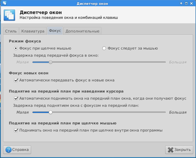

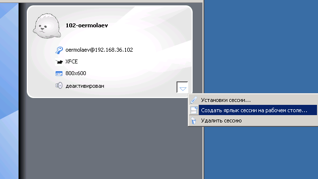

Сейчас постепенно внедряю терминальный сервер на линуксе в одной фирме. Всплыли несколько неприятных проблем, с которыми пока нет времени разобраться.

1) На клиентском компьютере я не нашёл, как вывести на рабочий стол значок сессии, как это было в FreeNX, нужно сначала запустить клиента X2Go, а уже затем из списка выбрать нужную сессию.

oermolaev
Сообщения: 39
Re: x2go
Сообщение oermolaev »
Lorte писал(а):
15.06.2015 10:29
5) При запуске 1С 8.3 в терминальной сессии окно ввода логина-пароля оказывается за сплэш-заставкой, хотя в обычном режиме всё прекрасно. Решения пока не нашёл.
В диспетчере окон - "Автоматически поднимать окна на передний план, когда они получают фокус.

Lorte писал(а):
15.06.2015 10:29

Вопросы 1 и 5: решены (спасибо oermolaev'у)
