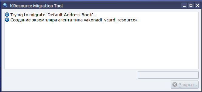

Это окно появляется каждый раз, как входишь в сеанс КДЕ (возможно вылечится удалением аконади - так и есть).
С этим разобрался, скоро будет апдейт. Akonadi не стартовал, потому что в конфиге mysql не был подгружен плагин для innodb.
UPD. Можно обновляться.
