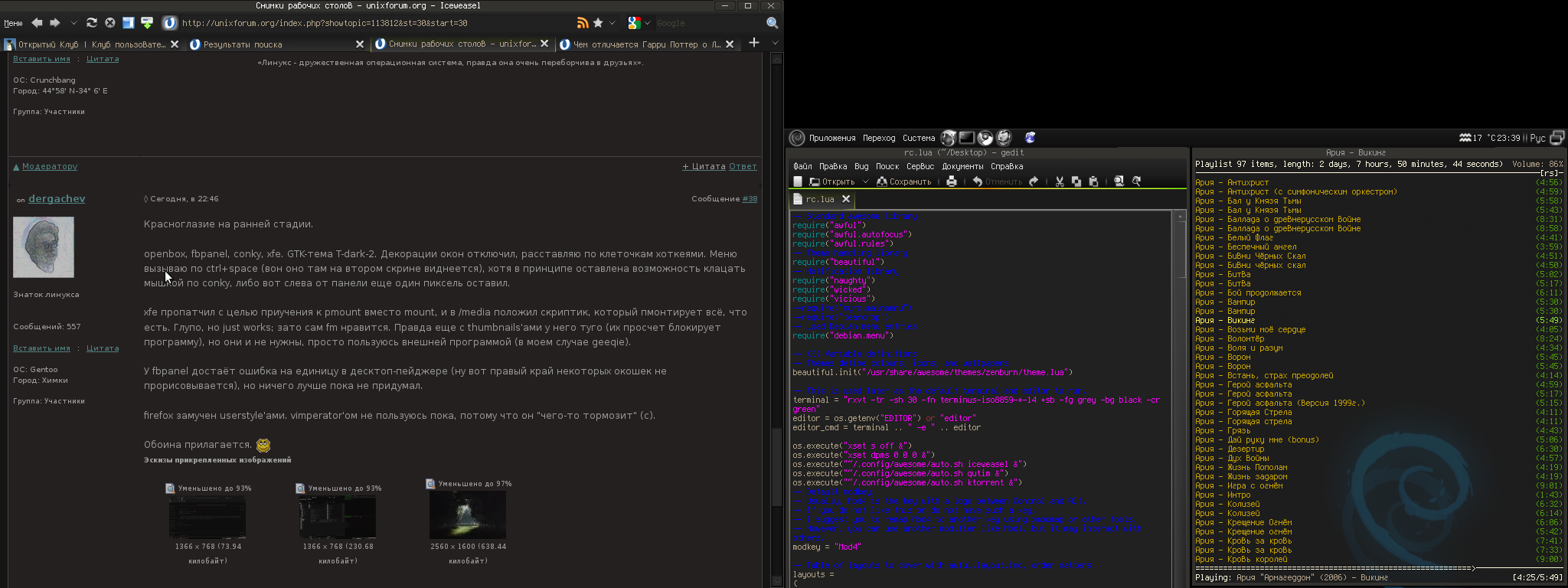

Добавим своё для контраста.
Не менее «дикая» связка: Emacs (xetex engine) + xpdf в Xmonad. Один из старых курсачей. Ради лулзов сделал основным шрифтом Old Standard, обычно я использую MS Corefonts.

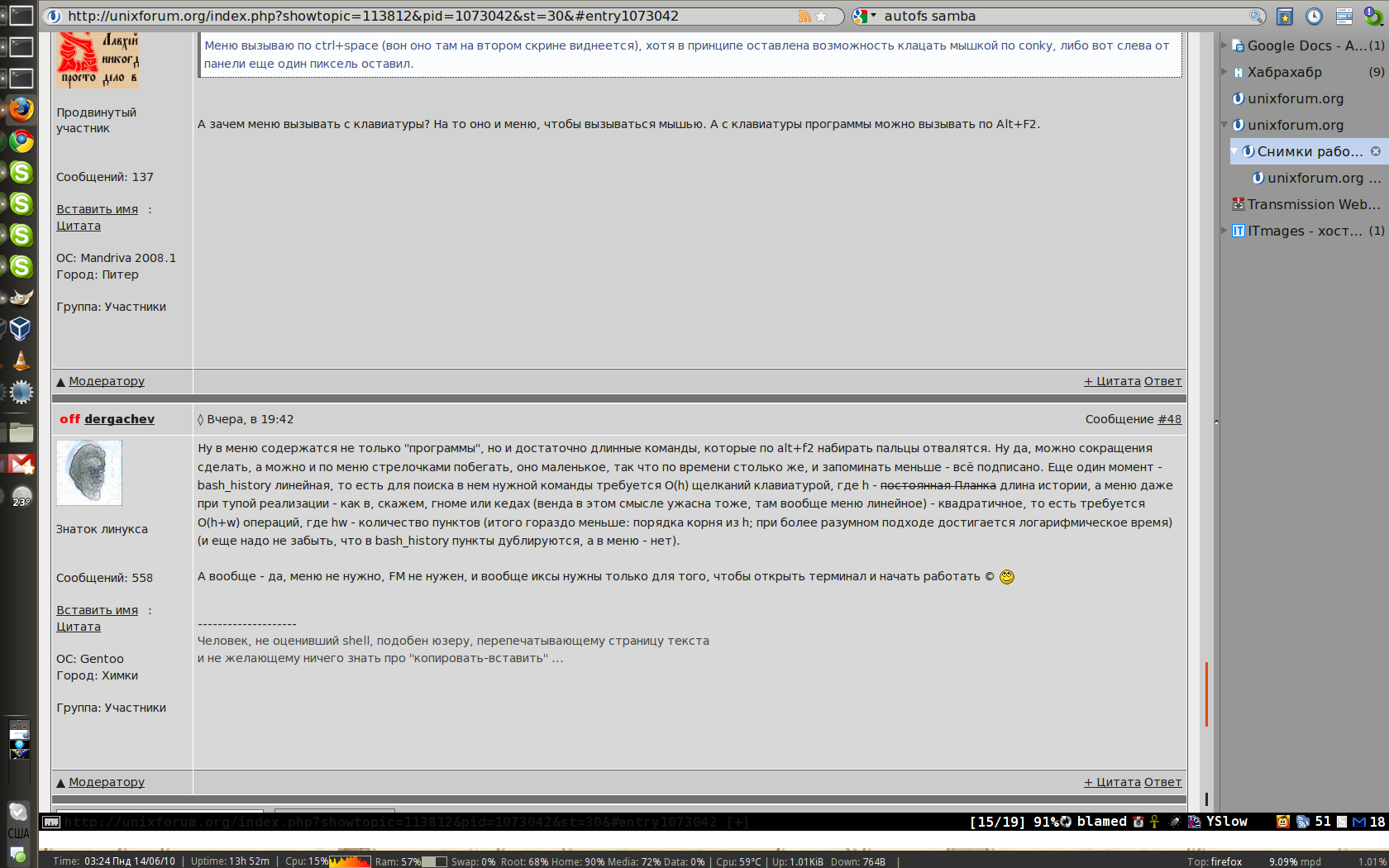

Ну просто вручную прописаны команды видакстати.. товаришь dergachev у вас на скрине узрел пункт меню переключения мониторов очень хочется посмотреть как это реализовано....
xrandr --output RGB0-1 --mode 1024x768 --pos 1366x0dergachev писал(а): ↑12.06.2010 06:44Ну просто вручную прописаны команды видаМне повезло, что у меня не так много интересных режимов: на встроенном в ноут мониторе даже не удаётся выставить 1024x768 - то есть ничего, кроме нативного 1366x768 драйвер не поддерживает видимо. Поэтому я для клонирования вырезаю центральные 1024x768. А на втором мониторе в принципе больше 1024x768 нельзя - видеокарта не даст, а меньше и смысла нету.Код: Выделить всё
ну в меню это понятно.... а xorg?Код: Выделить всё
Section "Screen"
Identifier "screen1"
Device "Videocard0"
DefaultColorDepth 24
Subsection "Display"
Depth 24
Virtual 2390 768
Modes "1366x768"
EndSubSection
EndSectionОн такой разный ^^
