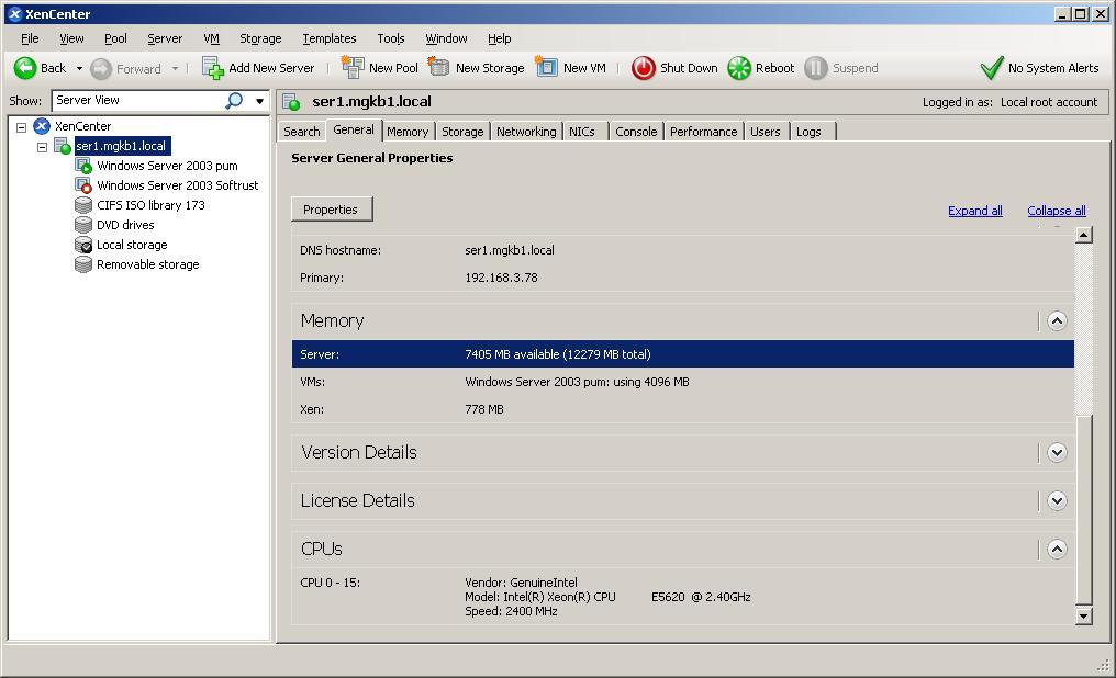

Вот скажите с какого перепуга у меня Xen встал как i686? Ссылка на скачивание только одна.
[root@ser1 ~]# uname -a
Linux ser1.mgkb1.local 2.6.32.12-0.7.1.xs6.0.0.529.170661xen #1 SMP Tue Aug 30 14:15:31 EDT 2011 i686 i686 i386 GNU/Linux
Меня волнует оперативка. Видит ли он все мои 12 гигов.
Если верить выводам, то нет
[root@ser1 ~]# free
             total       used       free     shared    buffers     cached
Mem:        488448     378048     110400          0      29420     154404
-/+ buffers/cache:     194224     294224

Хотя в XenCenter показывает мои 12 гигов. Странно.

Что теперь делать? Не понятно как система будет работать. Переустановить не могу, уже в производстве. (((
saikov
Сообщения: 183
ОС: Mageia
Re: Citrix Xen Server 6.0
Сообщение saikov »
Люди говорят что так и должно. Здесь показывается та часть памяти, которая используется dom0.

saikov писал(а):
23.10.2011 18:27
Да, dom0 никогда не показывает всю память. Настройка используемой памяти и балунинг настраивается в конфиге зена и grub'a.
