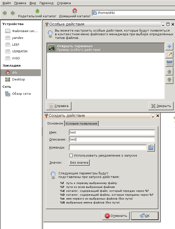

08.02.2015 12:54
А вот насчёт контекстного меню проводника - это интересная мысль, правда пока не знаю, возможно ли её реализовать в нашем случае.
можно. Я где-то здесь для кого-то это как-то уже делал даже, но лениво искать. И KDE3 ставить лениво.
вот Thunar
на вкладке "условия" можно задать маску вроде «*.gpg».

Если у первых двух различия минимальные, то во втором случае уже более существенные, появляется некая "Reserved", может здесь "собака порылась"?
Вообще конечно данный вопрос надо бы адресовать во ВНИИНС, но что-то последнее время мои письма туда падают как в чёрную дыру.
Сообщения: 21552
Re: MCBC 3.0+
filatovka писал(а): ↑
13.02.2015 18:17
MimeType=application/elk-encrypted;
Скорее всего собака порылась здесь.
Что говорит xdg-mime query filetype зашифрованный_файл.crypt?
