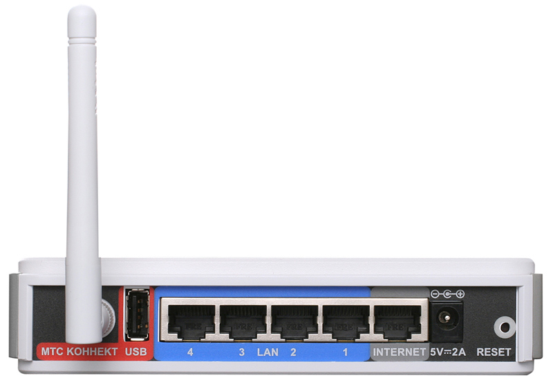

у меня та же самая проблема, что и у автора. Только у меня роутер Dlink dir-300 b1
у меня там почему-то такого пункта нет
Есть вот такая петрушка:
ещё инфа с него:
Подскажите плиз, как назначить wan 4ым портом свича.
