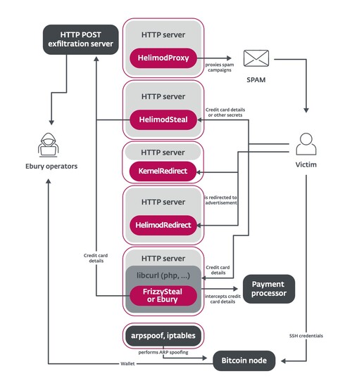

Исследователи из компании ESET опубликовали 43-страничный отчёт с анализом руткита Ebury и связанной с ним активности. Утверждается, что Ebury применяется с 2009 года и с тех пор был установлен на более чем 400 тысяч серверов под управлением Linux и несколько сотен систем на базе FreeBSD, OpenBSD и Solaris. Около 110 тысяч серверов оставались поражены Ebury по состоянию на конец 2023 года. Исследование представляет отдельный интерес с учётом того, что Ebury был задействован при атаке на kernel.org, что открывает некоторые новые подробности компрометации инфраструктуры разработки ядра Linux, выявленной в 2011 году. Ebury также был выявлен на серверах регистратора доменов, криптобиржах, выходных узлах Tor и у нескольких хостинг-провайдеров, имена которых не называются.
Изначально предполагалось, что атаковавшие серверы kernel.org злоумышленники оставались незамеченными 17 дней, но по данным ESET это время рассчитано с момента подстановки руткита Phalanx, а бэкдор Ebury находился на серверах с 2009 года и около двух лет мог использоваться для получения root-доступа к серверам. Вредоносное ПО Ebury и Phalanx установлено в рамках разных атак, не пересекающихся друг с другом и проводимых разными группами злоумышленников. Внедрение бэкдора Ebury затронуло как минимум 4 сервера в инфраструктуре kernel.org, два из которых были поражены приблизительно в течение двух лет, а остальные два - в течение 6 месяцев.
Атакующие получили доступ к хранящимся в /etc/shadow хэшам паролей 551 пользователя, среди которых были все мэйнтейнеры ядра (аккаунты использовались для доступа в Git; после инцидента пароли были заменены, а модель доступа была пересмотрена и переведена на использование цифровых подписей). Для 257 пользователей атакующим удалось определить пароли в открытом виде, предположительно путём подбора паролей по хэшам и через перехват вредоносным компонентом Ebury паролей, используемых в SSH.
Вредоносный компонент Ebury распространялся в виде разделяемой библиотеки, которая после установки перехватывала функции, используемые в OpenSSH, для организации удалённого подключения к системе c правами root. Атака была не целевой и, как и другие поражённые тысячи хостов, серверы kernel.org использовались как часть ботнета для рассылки спама, кражи учётных данных для распространения на других системах, перенаправления web-трафика и совершения другой вредоносной деятельности.
Для проникновения на серверы использовались неисправленные уязвимости в серверном ПО, например, уязвимости в хостинг-панелях, или перехваченные пароли (предполагается, что серверы kernel.org были взломаны в результате компрометации пароля одного из пользователей, имевшего shell-доступ). Для повышения привилегий использовались уязвимости, такие как Dirty COW.
Применяемые в последние годы новые версии Ebury кроме бэкдора включали в себя такие возможности, как модули к Apache httpd для проксирования трафика, перенаправления пользователей и перехвата конфиденциальной информации, модуль ядра для внесения изменений в транзитный HTTP-трафик, инструменты для скрытия собственного трафика от межсетевых экранов, скрипты для проведения AitM-атак (Adversary-in-the-Middle, двунаправленный MiTM) для перехвата учётных данных SSH в сетях хостинг-провайдеров.
