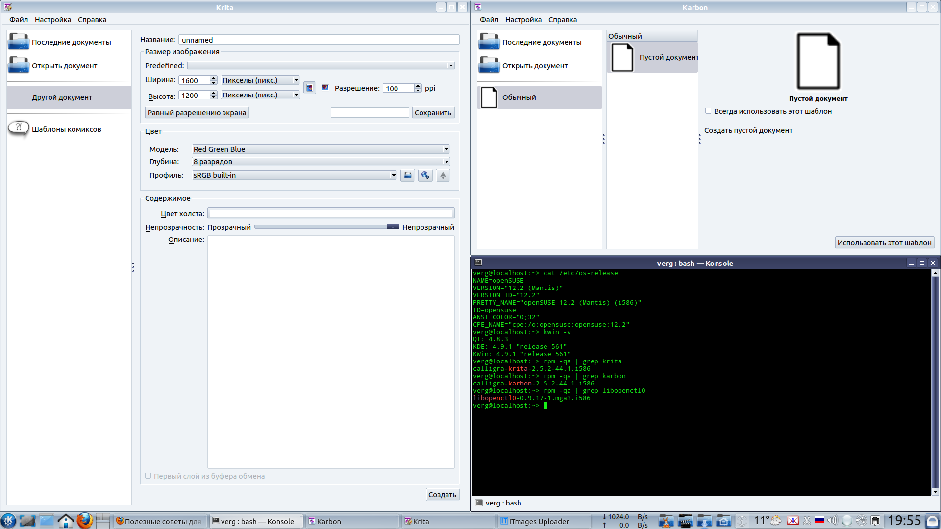

(NickLion) писал(а):Karbon и Krita не стартуют (самый печальный баг).
Если кому-то очень срочно нужно, то:
Обновлено:
Для 32 бит:
su
zypper ar -f http://download.opensuse.org/repositories/home:/scalpel4k/openSUSE_12.2/  home:/scalpel4k/openSUSE_12.2/
zypper ref
zypper install libGTLCore0_8-0.9.18.hg.1789-18.1.i586 libGTLFragment0_8-0.9.18.hg.1789-18.1.i586 libOpenCTL0_8-0.9.18.hg.1789-18.1.i586 libOpenShiva0_8-0.9.18.hg.1789-18.1.i586
zypper al libGTLCore0_8 libGTLFragment0_8 libOpenCTL0_8 libOpenShiva0_8
zypper rr home:/scalpel4k/openSUSE_12.2/
Для 64 бит:
su
zypper ref
zypper install libGTLCore0_8-0.9.18.hg.1789-18.1.x86_64 libGTLFragment0_8-0.9.18.hg.1789-18.1.x86_64 libOpenCTL0_8-0.9.18.hg.1789-18.1.x86_64 libOpenShiva0_8-0.9.18.hg.1789-18.1.x86_64
з.ы. можно и из других home-реп, где уже добавили соответствующий патч
Добавил в список(№35): http://linuxforum.ru/viewtopic.php?pid=297222#p297222

Re: openSUSE 12.2
спасибо, конечно, но ставить пакеты от другой системы как-то нехорошо. Надо бы в OBS сделать, но руки не доходят.
Сообщения: 1299
Re: openSUSE 12.2
Сообщение verg »
NickLion писал(а):
26.09.2012 06:39

Этот пакет пересобрать(по правилам openSUSE) несложно, но если и так всё работает, то лишняя работа особо напрягаться.
Re: openSUSE 12.2
Дело не в предрассудках, а как раз в здравом смысле. Вот я скачал этот пакет из магеи, распаковал, смотрю на библиотеку libOpenCTL.so.0.9.17 и получаем:
ldd libOpenCTL.so.0.9.17
linux-vdso.so.1 (0x00007fffdedff000) libGTLCore.so.0.8 => /usr/lib64/libGTLCore.so.0.8 (0x00007f9906e24000) libLLVM-3.1.so => not found libpthread.so.0 => /lib64/libpthread.so.0 (0x00007f9906c07000) libstdc++.so.6 => /usr/lib64/libstdc++.so.6 (0x00007f9906900000) libgcc_s.so.1 => /lib64/libgcc_s.so.1 (0x00007f99066ea000) libc.so.6 => /lib64/libc.so.6 (0x00007f9906344000) libm.so.6 => /lib64/libm.so.6 (0x00007f990604d000) /lib64/ld-linux-x86-64.so.2 (0x00007f9907aeb000)
Вывод: не взлетит. Вот в этом и проблема всех --nodeps ;) Да ещё и с других дистрибутивов.
