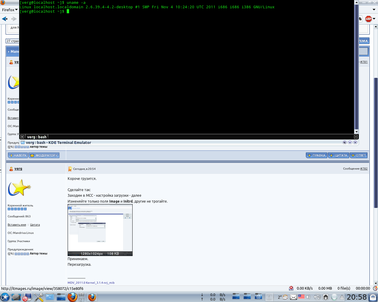

Короче грузится.
Сделайте так:
Заходим в MCC - настройка загрузки - далее
Изменяйте только поля Image и Initrd, другие не трогайте.
Принимаем.
Перезагрузка.
Только что установил это ядро. Провёл эти нехитрые операции.
И в итоге:

verg писал(а): ↑
12.12.2011 20:54
Короче грузится.
Сделайте так:
Принимаем.
Перезагрузка.
И в итоге:
не помагает
да делал я так, все отличия в моих действиях только в том, что я создавал дополнительньій пункт загрузки, а не исправлял существующий

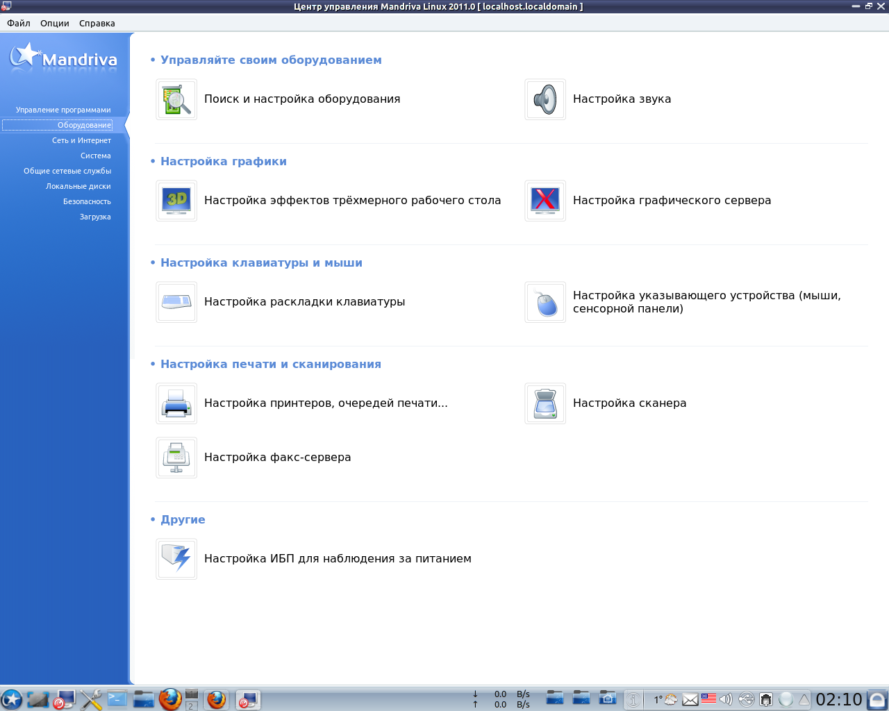

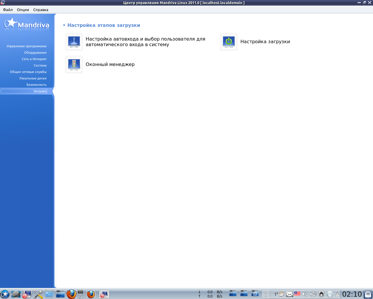

Не знаю зачем был удален drakboot из MCC - проверил: работает нормально.
Как впрочем и drak3d.
Сообщения: 1299
Re: Mandriva Linux 2011
Сообщение verg »
Поэтому кому надо:
Старый добрый drakconf
- возвращена иконка приложения drakconf (в пакете drakconf-icons-12.19.2-2.2 иконка росы) Изображение
- возвращена кнопка "Настройка трехмерного рабочего стола" (drak3d)
- возвращена кнопка "Настройка автовхода и выбор пользователя для автоматического входа в систему (drakboot)

чего то я вас уже не понимаю....в свободной мандриве в меню загрузка пункта настройка автовхода и вьбор пользователя (далее по тексту) нету
Сообщения: 1299
Сообщение verg »
Пункта нету.
Приложение есть.
Так понятнее.
