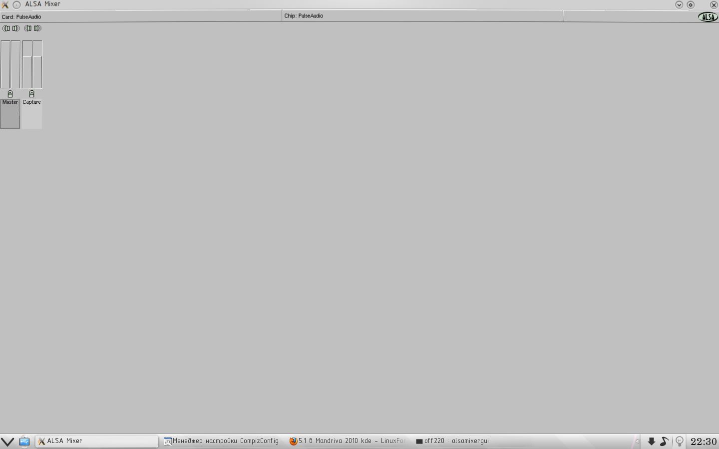

repsakkgn
Сообщения: 175
ОС: ARCH
Re: 5.1 в Mandriva 2010 kde
Сообщение repsakkgn »
поставил..вот что имею
про 4 канала ничего...
megabaks
Сообщения: 697
ОС: Gentoo ~x86
Сообщение megabaks »
repsakkgn писал(а):
27.01.2010 20:33
а в настройках пульса поставил 5.1? и вообще можно выкинуть этот пульс
вот как в консоли выглядит alsamixer Изображение
repsakkgn
Сообщения: 175
ОС: ARCH
я в /etc/pulse/daemon.conf раскомментил строку где кол-во speakers указывается и вместо 2 вписал 6...
а как пульс отключить совсем? просто пакет удалить? или как амароку указать что он должен воспроизводить именно через альсу?

repsakkgn
Сообщения: 175
ОС: ARCH
всё понял, это alsamixergui показывал настройки вэб-камеры..везде всё добавил(surround, front, lfs) и вроде всё играет. Попробовал urpme pulseaudio -он тащит пол-мандривы за собой...
