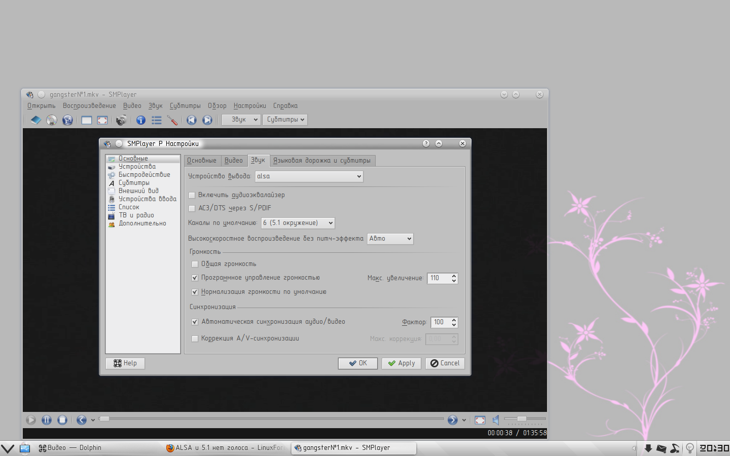

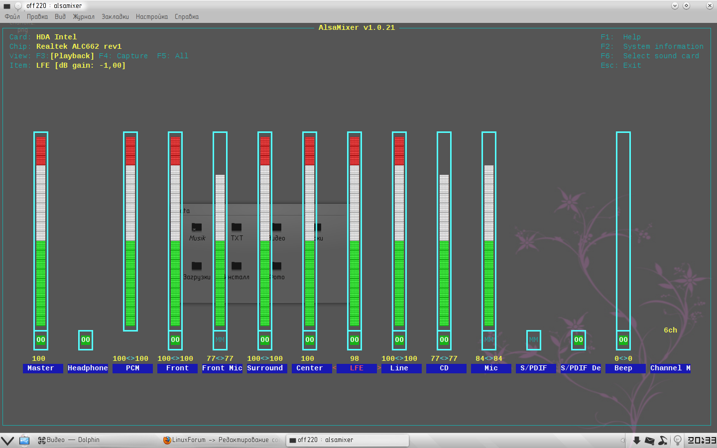

Интересную проблему обнаружил, вот отключил пульсаудио, в smplayer поставил вывод через alsa, указал 5.1, в alsamixer всё нужное прибавил. И вот, когда запускаю видео со звуком 5.1 в smplayer, звуки есть, фоновая музыва есть, а голоса нет.. как так?
P.S. дистр-mandriva 2010 kde.

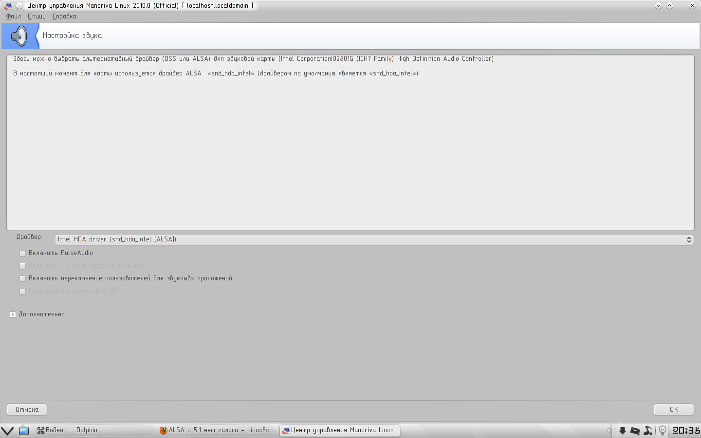

P.P.S. с пульсаудио все работало, но часто вылетало(начинало шипеть со всей силы)..
P.P.P.S вот с такими настройками вообще звука в фильмах с 5.1 нет. В просто стерео качастве - нормально.
