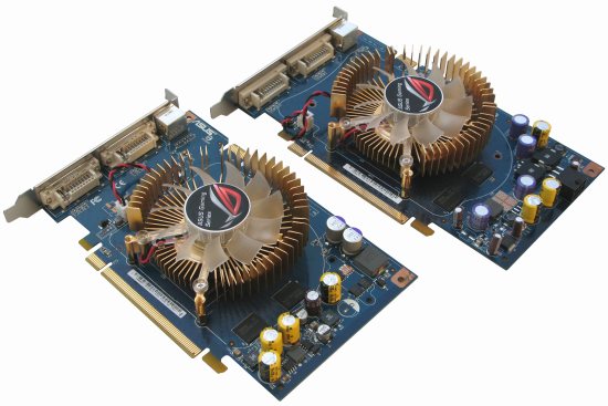

о, сколько знатоков.
у меня как раз проблема - бесячий низкий гул издаёт кулер на видяже (geforce 8600 gt)
вот такая: http://www.techspot.com/articles-info/51/images/Image_01.jpg
предположительно я неудачно пропылесосил комп. чего бы с ним сделать, а то спать невозможно, приходится на ночь комп выключать :-\

Сменить на интеловское видео
Видеокарта с пассивным охлаждением стоит 1000р, а не напомнит о себе никогда
Вообще, я лично предпочитаю схему с двумя кулерами на компьютер(домашний/офисный):
в БП и корпусной. Оба 120ММ, не шумят, стоят копейки. А на проце и видяхе пассив. В итоге еще и компьютер не слышно совсем.
З.Ы. Посмотрел на фотографию...если не ошибаюсь, у меня была такая видеокарта горелая, и я непонятно зачем свинтил с нее кулер и сохранил его. В субботу напомни о нем. Если подойдет - это судьба

ааа, спаситель!! :)
ндааа.
у меня 9 корпусных, на БП, на проце, двойной на памяти. всё довольно тихо было. до видяхи :-E

Интересное решение. Кстати, на каком-то сайте, посвященном моддингу, я видел еще один вариант: железо прячется в промежутке между стеной и гипсокартонной обшивкой, наружу выходит красивая панелька с интерфейсами и двдюком, на стене на обсерваторе висит монитор. Все охлаждение через стенку в коридор.
