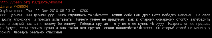

Вчера прочитал книжку по ruby и решил я написать себе rss клиент.
Но тут появилась такая проблема, вот часто в rss записях, есть всякие <br>, <div> и бла бла.
Мне бы хотелось что бы <br> подменивалось переносом на новую строку. А то вот как получается допустим с башоргом:
http://clip2net.com/clip/m23027/1290265618-clip-16kb.png
И как поудалять всякие <div>, &quot; ?
На руби второй день, по этому еще не обзавелся нужными знаниями, подскажите. В гугле не нашел, нужных способов в справочниках тоже.

Re: Ruby, rss ридер, удалить и подменить символы.
Не ну просто удалить например <tag> и </tag> в строке как-то вот так:
diesel@debian:~$ ruby -e 'a="<tag>some string</tag>"; puts a.gsub(/<\/?tag>/,"")'
some string
diesel@debian:~$ ruby -e 'a="<tag>some string</tag>";  a.gsub!(/<\/?tag>/,""); puts a'
some string
Более подробно вот тут: http://ruby-doc.org/core/classes/String.html
Это если не думать о том шо оно HTML, и шо к нему надо относится как к HTML.
Сообщение Babusha »
О, спасибо, работает!
