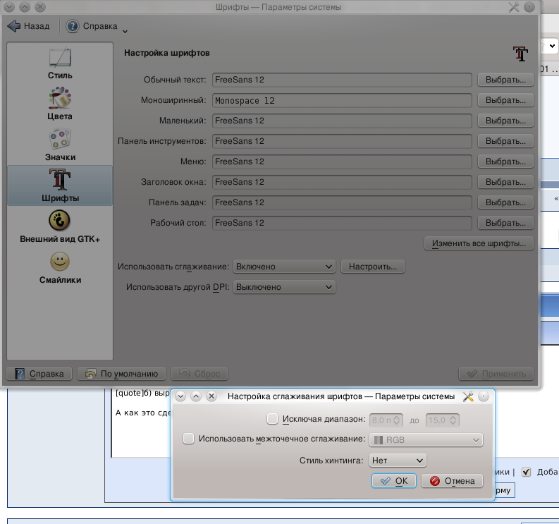

б) вырубить субпиксельное сглаживание
А как это сделать? В настройках atunes нету, а в кде вроде тоже нету:
http://clip2net.com/clip/m23027/1290719980-clip-132kb.png

Интейрфейс в этом плеере на Java Swing, поэтому сделать нормальный (как в Ubuntu например) рендеринг шрифтов не получится из-за того, что JRE в Linux не использует систменый freetype.
gabix
Сообщения: 352
ОС: openSUSE Leap 15.4
Re: Убрать радугу в шрифтах atunes
Сообщение gabix »
Если это Java/Swing, попробуй поиграться с опцией
-Dawt.useSystemAAFontSettings=XX
где XX может быть false, on, gasp и lcd (ессно, это для запуска из терминала).
