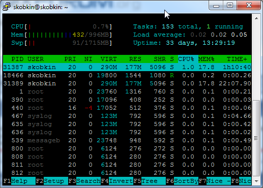

Xaktyc
Сообщения: 604
ОС: Gentoo 2008.0, WinXP
Re: WordPress 3 вызывает segfault.
Сообщение Xaktyc »
             total       used       free     shared    buffers     cached
Mem:       1020552     632156     388396          0      58648     130956
-/+ buffers/cache:     442552     578000
Swap:      1757180      93456    1663724
И нагляднее:
v8jupiter
Сообщения: 53
ОС: GNU/LInux
Сообщение v8jupiter »
Xaktyc писал(а):
07.04.2011 14:39
И нагляднее:
Это в момент когда сегфолты идут?
