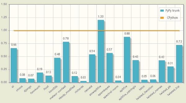

Вышел релиз проекта PyPy 1.6, в рамках которого разрабатывается реализации языка Python, написанная на языке Python (используется статически типизированное подмножество RPython, Restricted Python). Благодаря задействованию JIT-компилятора, на лету транслирующего некоторые элементы в машинный код, минуя фазу интерпретации байткода в виртуальной машине, PyPy при выполнении некоторых операций в несколько раз обгоняет по производительности классическую реализацию Python на языке Си - при выполнении 20 тестов производительности PyPy в среднем опережает CPython в 4.3 раза. Ценой высокой производительности и использования JIT-компиляции является более высокое потребление памяти - общее потребление памяти в сложных и длительно работающих процессах (например, при трансляции PyPy силами самого PyPy) превышает потребление CPython в полтора-два раза.

  • Продолжена работа по увеличение производительности. По сравнению с прошлым выпуском отмечается увеличение скорости работы на 20-30%. Например, если при прохождение тестового набора в среднем PyPy 1.5 был быстрее CPython 2.7 в 3.6 раз, но версия PyPy 1.6 быстрее уже в 4.3 раза. Увеличение скорости достигнуто благодаря оптимизации различных подсистем PyPy, таких как сборщик мусора, JIT-компилятор, код накопления статистики для JIT. Кроме того, проведена работа по увеличению качества генерируемого JIT машинного кода и работы Python-интерпретатора;
