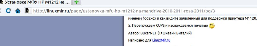

kriux,
На автора статьи поглядите и на ник ТСа:
BuxarNET
Сообщения: 73
ОС: С Mandriva ушел на MagOS
Re: Установка МФУ HP M1212 на Mandriva 2010-2011 / Rosa 2011 (проблемы)
Сообщение BuxarNET »
Да, самому удалось решить проблему, хоть признаюсь было и не легко (уже не ра бросал и сново пробовал)
