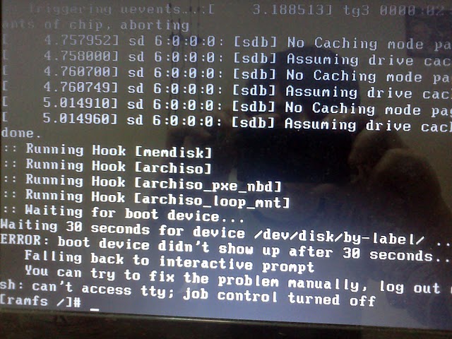

Есть флешка с установленным grub2, пункт в grub2
menuentry "Arch Setup" {
insmod ext2
set root=(hd0,2)
search --no-floppy --label --set=root pLinux
linux /arch/boot/i686/vmlinuz
initrd /arch/boot/i686/archiso.img
и папка "arch" из установочного образа Arch Linux.
Загрузка заканчивается этим
Решение:
insmod ext2
set root=(hd0,2)
linux /arch/boot/i686/vmlinuz archisolable=pLinux

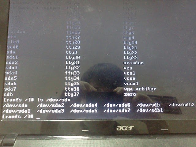

Re: [Решено] Запуск установщика Arch, через Grub2 на флешке
См. вывод "ls /dev". Что там вообще есть?

serzh-z писал(а):
23.09.2011 14:45
Сообщение CycaHuH »
Попробуйте задать label для раздела флешки и передать его ядру в параметре archisolabel.

CycaHuH писал(а):
23.09.2011 15:13
Спасибо, помогло, знал что это надо сделать, но не знал как:)
Либо вообще стоит убрать "search --no-floppy --label --set=root pLinux", оставив "set root=(hd0,2)"
