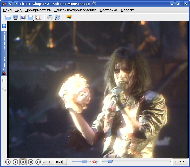

У меня работает в openSUSE 11.3.
% rpm -qa "libxine*"
libxine1-1.1.20-58.1.x86_64
libxine1-codecs-1.1.20-58.1.x86_64

Lazy_Kent
Сообщения: 709
Статус: Ленивый
ОС: openSUSE (Xfce)
Re: [Частично решено] xine, packman и dvd
Сообщение Lazy_Kent »
По-моему, по картинке видно, от какой KDE. Кроме того, слева написана моя конфигурация.
Суффикса нет в названии пакета потому, что было обновлено программное обеспечение OBS Packman.
И у меня, вроде, не из Packman установлен.
