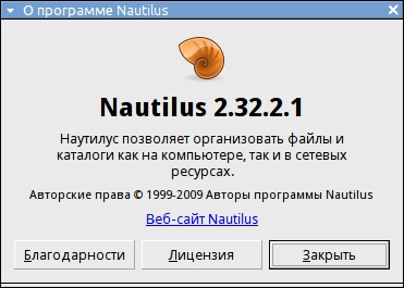

azsx
Сообщения: 3684
Re: Копирование на флешку - монозадачность
Сообщение azsx »
BIgAndy проводник в линуксе для красоты? Или я жалуюсь на неисправимые баги из за которых мне совершенно необходимо стереть линукс?
зы
есть проводник в гноме. Одна из его функций удалять файлы. Он справляется с этой задачей, но только в разумных пределах, когда файлов было много - он вылетел! После чего я им больше не удалял.

BIgAndy
Сообщения: 1923
Сообщение BIgAndy »
azsx писал(а):
29.11.2011 20:00
/me в шоке. Проводник - в Гноме... А Аутлуук тоже есть?
Кстати, а не приходло в голову вместо того, чтобы пользоваться свистоперделками, использовать труъ способы работы с файловыми системами...
Да, и убедите сообчество, что всё, что вы тут понаписали не относится в vfat.

azsx
Сообщения: 3684
Сообщение azsx »
Дальнейшие разговоры о "проводнике" будут расцениваться как троллинг. Называйте программы своими именами.
ой извините пожалуйста, как то я название не смотрел - очень похож, но на самом деле это наутилус. Компа того сейчас рядом нет, но уверен, что наутилус.
не понимаю этого выражения. Есть программа, она может удалять файлы.
абсолютно точно ext3 или ext4. Знаю что не нтфс или фат, так как я ни разу толком не смог запустить эти системы для винтов с постоянной нагрузкой. А на том компе даже в принципе ничо не надо виндозовского.
зы
я считал что стоит написать о том, что много файлов открываются наутилусом без особого зависания системы. У меня нет проблем с удалением 800 тысяч файлов, был сбой, может быть никак именно с наутилусом не связанный. Не вижу причин это обсуждать :)

azsx писал(а):
29.11.2011 20:00
«проводник окон» — windows explorer. та штука, которая обычно присутствует в современных дистрибутивах с установленным de (desktop environment), называется как-то иначе. вообще-то выше речь шла именно о первом, который реально дохнет на отображении содержимого директории с большим количеством файлов.
