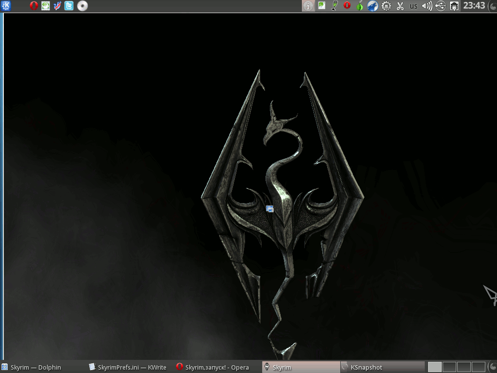

Приветствую. Игрушка запускается нормально. Но имеется две проблемы: во-первых, с разрешением экрана, во-вторых с шипением при воспроизведении звука. Первая выглядит следующим образом:
Запускаю в отдельном префиксе, настройки в Skyrim/SkyrimPrefs.ini правил, конкретно эти:
bFull Screen=1
iSize H=1024
iSize W=1280
Однако, не помогает. Гугл по запросам 'skyrim wine screen resolution' ничего похожего на мою проблему не выдаёт. Хочется понять, в чём тут может быть дело. Находил упоминания, что SkyrimPrefs.ini должен быть помечен как 'только для чтения', пробовал выставить через Файл -> Cвойства в winefile, но не выставляется, он там помечен как 'архивный'.
Перетаскивание окошка ничего не даёт. ибо окошко как раз 1024*1280 и настройки, которые в игрушке должны быть в правой части экрана, оказываются для меня недоступны. Launcher тоже не запускается.

Re: Wine +TESV:Skyrim
Смущает, что судя по скриншоту разрешение 1024х768, а в настройках 1280х1024.

NickLion писал(а): ↑
16.03.2012 01:17
C 1024х768 тоже пробовал, да. Но там всё равно некий третий результат, независимо от того, что я прописываю в SkyrimPrefs.ini.

Само собой, смотрел. В общем, судя по всему проблема коренилась где-то в самом экзешнике (иначе не могу объяснить, почему он не цеплял настройки), ибо образ диска был выкачан с какого-то молдавского трекера, сами понимаете :rolleyes:
В общем, первая проблема решилась выкачиванием другого образа, с другим установщиком :cool:
А вот с шипением всё то же самое. То есть, дело, судя по всему, в алсовских драйверах для карточки или даже в том, как с ними работает wine (как пишут, у карточки отсутствует аппаратное микширование, но до настоящего момента проблем с этим у меня не было, всё воспроизводилось и писалось нормально). Подозреваю, что надо освоить asoundrc. Кто бы с этим помог...
