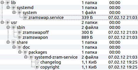

- Сообщения: 1299
Re: Как использовать compcache/zram?
Пакет rpm, думаю и для мандривы подойдет: http://download.opensuse.org/repositories/...-1.1.noarch.rpm
Cорцы: http://download.opensuse.org/repositories/...2.1-1.1.src.rpm
Содержимое пакета:
Установка:
Активация:
Статус:
Перед активацией сервиса:
После активации сервиса:
Содержимое пакета:
Установка:
