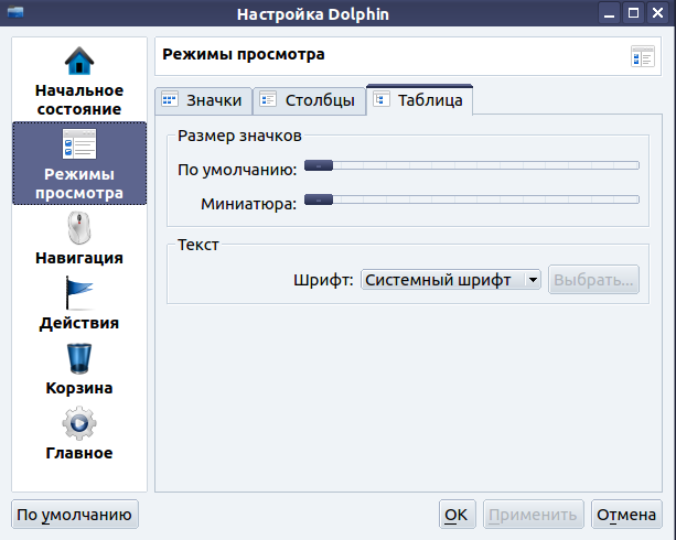

А если редактировать конфиги напрямую лениво, то можно снять одну "галку" в настройках:
Сообщения: 1299
Re: Как убрать боковую линию из Dolphin2?
Сообщение verg »
Это довольно затруднительно сделать, когда этой опции может не быть.
pas
Сообщения: 597
Статус: маньяк
Сообщение pas »
В дельфине 2.0 для 4,8,1 эта опция в настройках отсутствует и на опцию в конфиге не реагирует. В 4.8.2 уже поправили, Я откатился на 4.7.4. Там тоже есть такая опция
