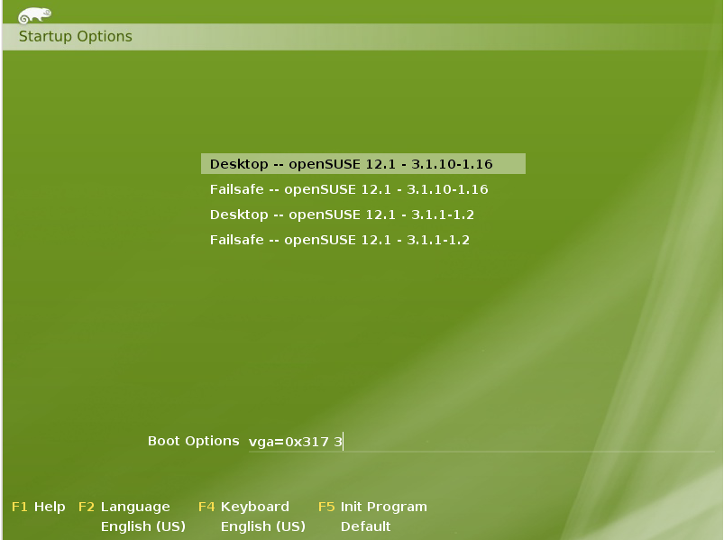

Неа, у меня графичкеская менюшка отключена. Так я правильно понял что надо скормить ядру путь к иниту т.е. init=/sbin/init ?

1 и 2. В соответствие с инструкцией http://en.opensuse.org/SDB:AMD_fglrx прописано: radeon.modeset=0 blacklist=radeon 3 (ранее на 12.1 было сделано именно как Вы пишите blacklist radeon и nomodeset, но поскольку тут ядро новое решил сделать как написано в инструкции на 12.2)
3. Да.
Без этого иксы вообще не работают, а тут они работают с 3D и всеми прибамбасами но только если запустить вручную. Если бы проблема была в видеодрайвере, то они бы вообще не работали, ведь так? А тут похоже не работает systemd
- Сообщения: 1299
Re: [Решено] systemd, openSUSE 12.2, graphical.target -> deafult.target
Цифра "3" в той инструкции - это "init 3"
И эта запись нужна только для установки драйвера(один раз)

Точно, значит я балда опять недочитал до конца инструкцию
Исправил на 5, теперь работает
