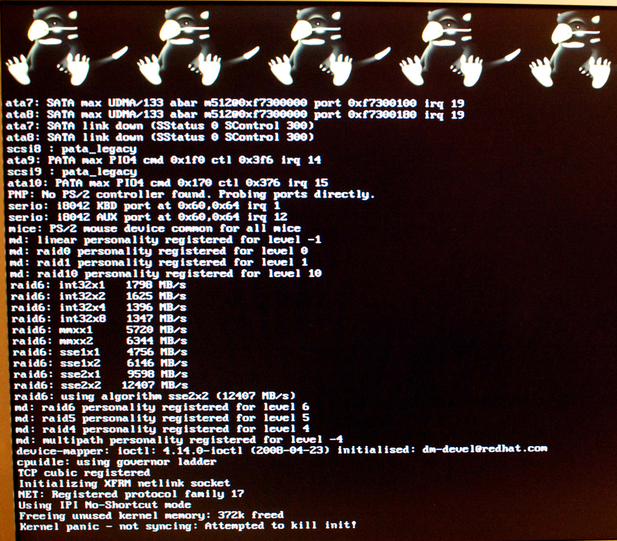

добрый день! нужен дельный совет :-(
описываю ситуацию
использую slackware12.2, данная система очень хорошо все время переносила переезд на новое железо, была установлени и переезжала в следующем порядке:
- intel + P4
- asus m2ne-sli + amd
- asus p5qc + e8400 (последняя рабочая)
и вот недавно переехала на новую платформу
asus p8z77v i7-3770k
слака более не грузится (вообщем то не удивительно, но до этого стартовала аж на 3х разных матерях, последовательно переползая в течении нескольких лет)
стартует нормально, во время загрузки ошибок вроде как нет, в конце:
kernel panic - not syncing: attempted to kill init!
пробовал разные ядра (от родной слаки 12.2) + рабочее пересобранное ядро 2.6.29.6, сейф моде
все так же, кернел паник с предыдущим сообщением
при этом обычная SLAX_on_USB стартует, подхватывает видеодрайвера, работает нормально (поэтому планирую использовать ее для ремонта)
думаю (предполагаю) что проблемы в ядре, видимо надо каким либо способом запустить рабочую ось хотя бы до ком.строки, а там уж я сам как ни будь пересоберу ядро, и, надеюсь, разберусь с этой проблемой
множество лив_сиди с линухами и виндой не стартуют (видимо из за нового железа)

### 2012.12.26 дополнение
- загрузка в usb_slax
- монтирование домашнего каталога куда надоть
- создание рамдиска
- chroot - на системный раздел
- сборка нового ядра
после сборки ядра система сартует нормально

infra_hdc
Сообщения: 376
ОС: GNU/Linux
Re: P8Z77V + i73770k (ivy bridge) + sl12.2 не стартует
Сообщение infra_hdc »
brownie писал(а):
27.12.2012 10:47
sunjob писал(а):
26.12.2012 19:14
обновил топик
>> попробуй поставить его в hotplug blacklist.
а что это даст?
Просто небудет грузится ядром и небудет у тебя этой строки. Я так понял это что то связанное с ACPI, но могу и ошибаться.
Кроме блэклиста, можно еще добавить в конфиг загрузки ядра acpi=off и noapic -- в некоторых случаях помогает.
sunjob
Сообщения: 516
Сообщение sunjob »
http://linuxforum.ru/viewtopic.php?pid=316829
уточнения тут
все запущено на 100%, всем спасибо
если я ошибаюсь, то поправьте а не критикуйте :о)
