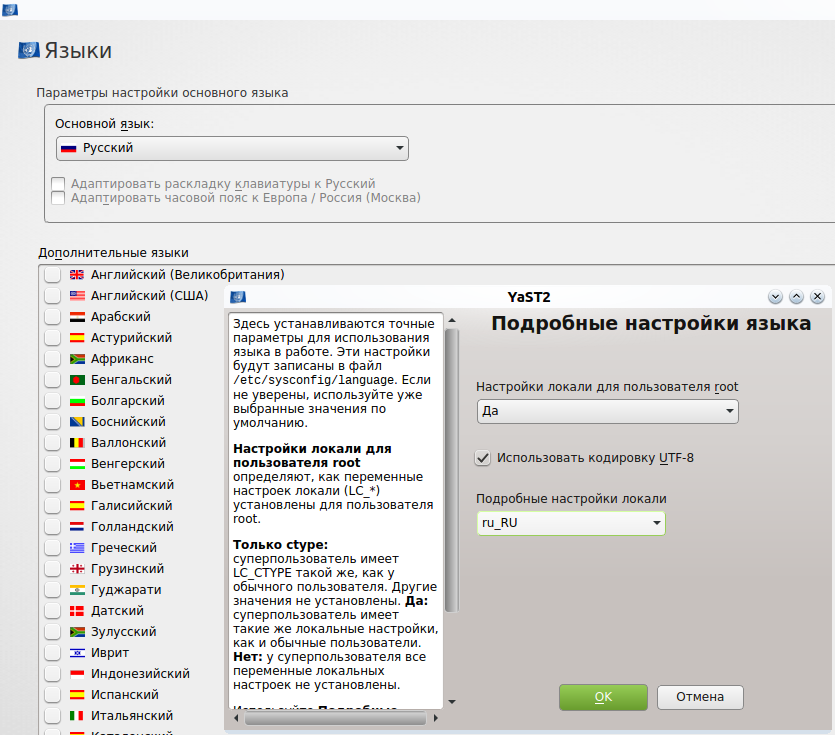

В настройках Языка в Ясте так?
Примерно так. Вот скриншот.
linux-xm15:/home/pasha # rpm -qa | grep yast2-trans
yast2-trans-stats-2.19.0-10.1.2.noarch
yast2-trans-pt-2.22.0-8.7.1.noarch
yast2-trans-en_US-2.22.0-8.7.1.noarch
yast2-trans-da-2.22.0-8.7.1.noarch
yast2-trans-zh_TW-2.22.0-8.7.1.noarch
yast2-trans-de-2.22.0-8.7.1.noarch
yast2-trans-pl-2.22.0-8.7.1.noarch
yast2-trans-hu-2.22.0-8.7.1.noarch
yast2-trans-sv-2.22.0-8.7.1.noarch
yast2-transfer-2.22.0-2.1.3.i586
yast2-trans-cs-2.22.0-8.7.1.noarch
yast2-trans-it-2.22.0-8.7.1.noarch
yast2-trans-zh_CN-2.22.0-8.7.1.noarch
yast2-trans-2.22.0-8.7.1.noarch
yast2-trans-es-2.22.0-8.7.1.noarch
yast2-trans-fr-2.22.0-8.7.1.noarch
yast2-trans-en_GB-2.22.0-8.7.1.noarch
yast2-trans-pt_BR-2.22.0-8.7.1.noarch
yast2-trans-ru-2.22.0-8.7.1.noarch
yast2-trans-ja-2.22.0-8.7.1.noarch
