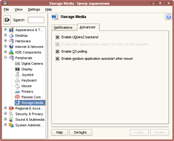

Nxx
Сообщения: 138
Re: 12.3, hal, udev и kde3
Сообщение Nxx »
Попробуйте убрать галочку "Enable UDisks2 backend"
PVOzerski
Сообщения: 297
ОС: OpenSUSE, ALT Linux
Сообщение PVOzerski »
Nxx писал(а):
15.04.2013 17:41
Это для варианта без hal?
Aviv
Сообщения: 28
ОС: openSuSE Leap 42.1
Сообщение Aviv »
Nxx писал(а):
15.04.2013 17:41
У меня такого пункта вообще нет
Nxx
Сообщения: 138
Сообщение Nxx »
PVOzerski писал(а):
15.04.2013 22:15
Nxx писал(а):
15.04.2013 17:41
Да.
