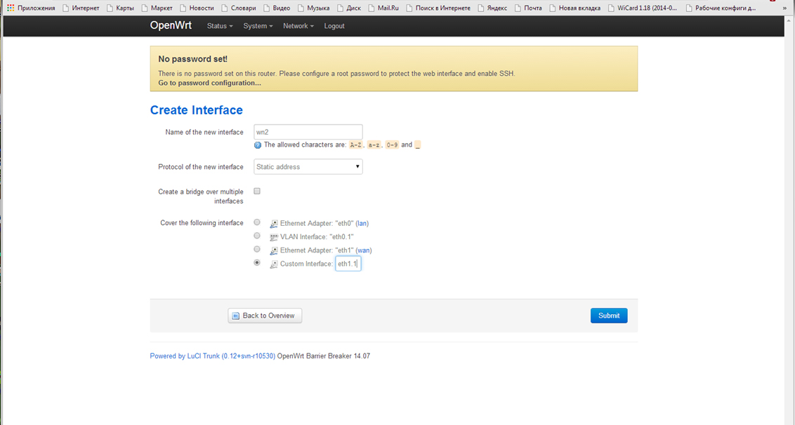

Пробовал как вы написали создавал новый интерфейс с названием Wan2 вручную прописал eth1.1 перетекал на модеме все порты не получилось запустить.
первый родной WAN работает без проблем а второй провайдер если я подключаю к LAN порту он работает но если я на компьютере пропишу его IP адрес то есть на модеме порт работает как обычный switch а как WAN нехотит. :wacko:
Знаю где то я ошибаюсь а где понять не могу.

Сначала пару слов о содержимом скриншотов.
У Вас lan - это eth0, а wan - eth1. Когда я говорил об использовании eth1.1, я полагал что наоборот, eth0 - wan, а eth1 - lan.
Поэтому Вам нужно использовать не custom interface eth1.1, а eth0.1, который вполне есть в списке.

хорошо попробую eth0.1

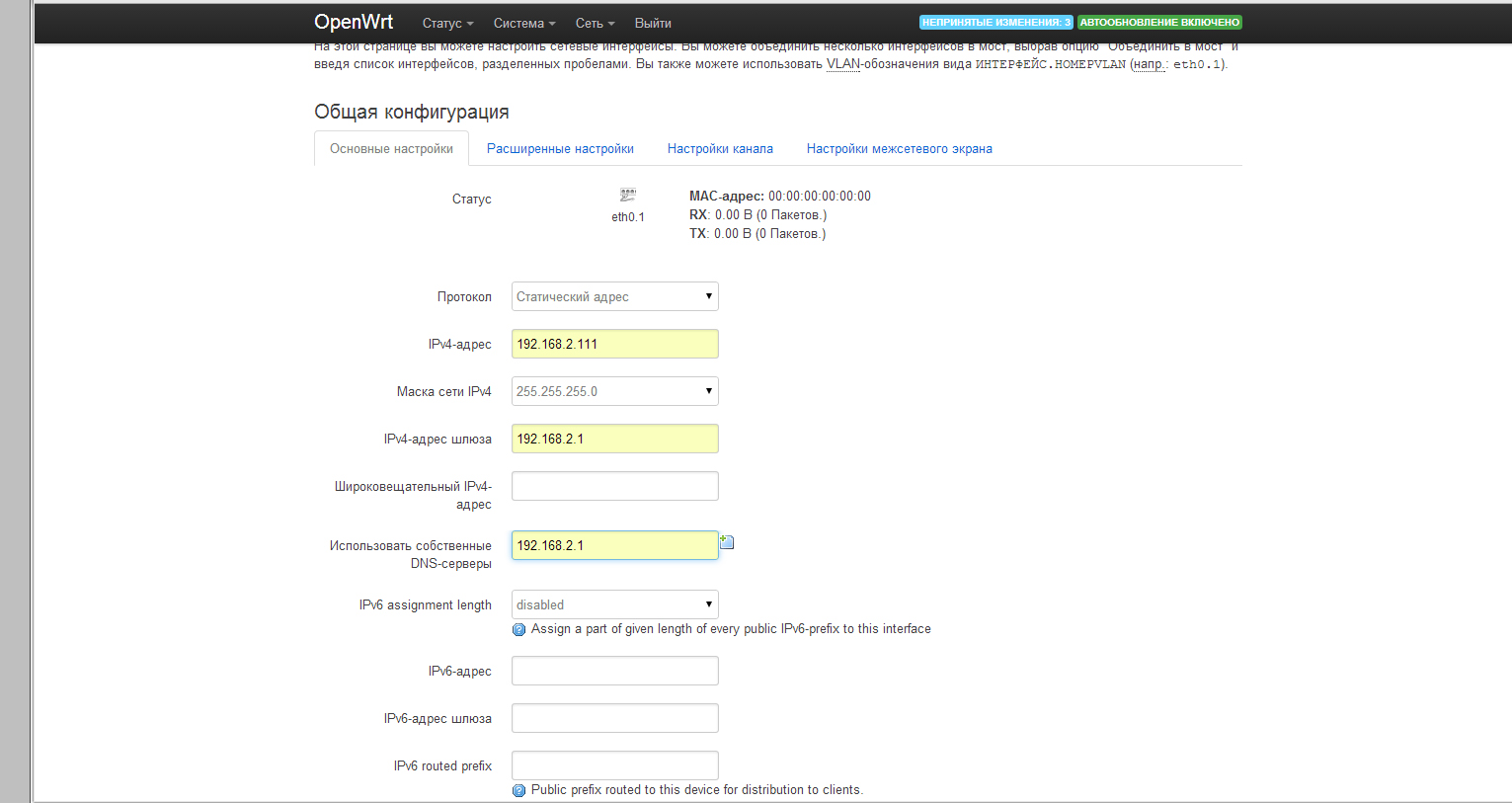

1 создаю wan2
2 выбираю eth0.1
3 нажимаю применить
4 вбиваю данные которые мне дали

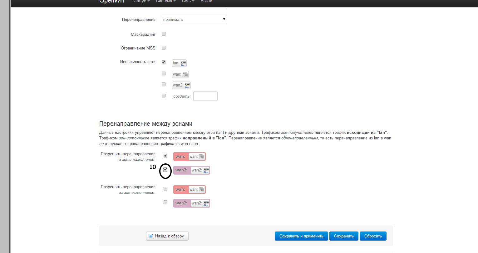

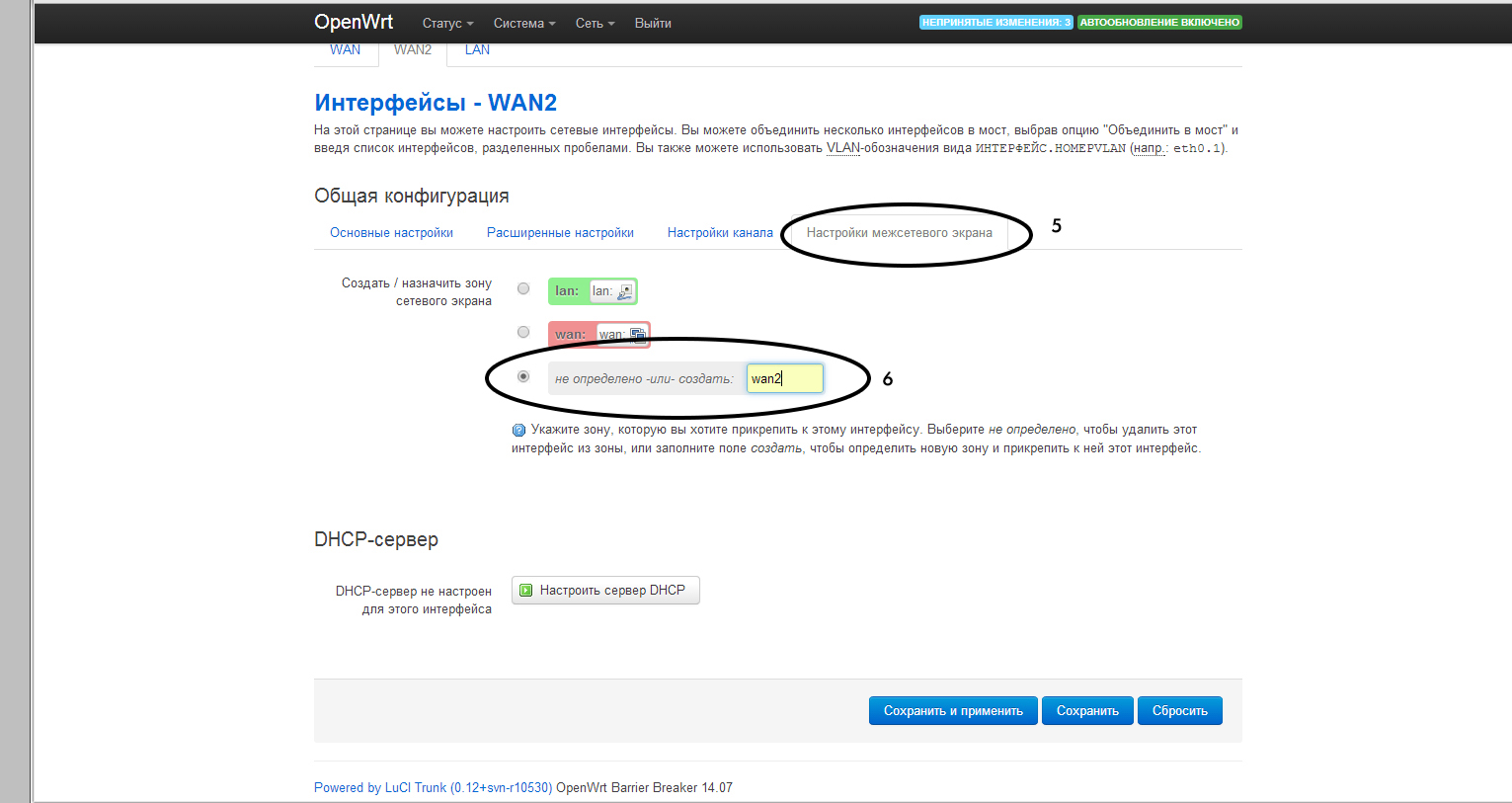

5 захожу в кладку настройки межсетевого экрана
6 добавляю новую зону сетевого экрана
захожу в межсетевой экран - настройки зон
7,8 ставлю галочки напротив WAN2
9 захожу настройки LAN
10 стfвлю галочку напротив WAN2

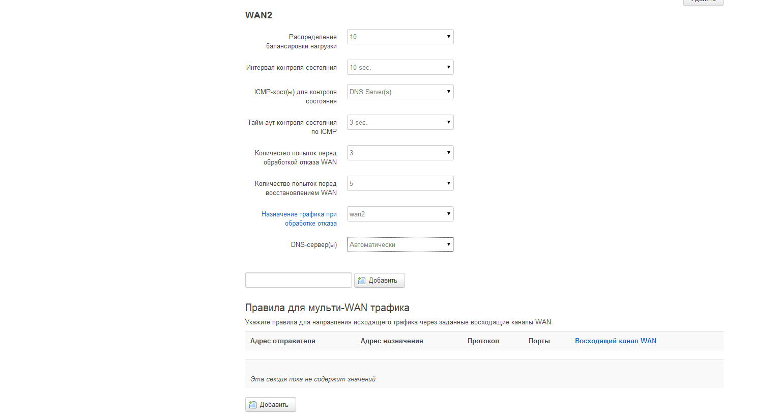

захожу в multiwan
11 для первого wan выбираю wan для вторго второй wan2
вроде все нечего не забыл вот так я делаю где то ведать есть у меня косяк с настройками где не пойму.
Неправильно. Наоборот надо.
Это перенаправление трафика при отказе.
То есть отвалился первый - направляем на второй. И наоборот.
Кроме того, нужно ещё выбрать, кто из них будет по умолчанию.

Create and configure a second WAN interface
The simplest way to create more WAN interfaces is to have a VLAN-capable router. This allows each individual port to become its own separate interface in OpenWrt.
Here is the basic procedure to create a new VLAN and assign a single port to it so as to create a second WAN interface
go to Network > Switch
remove a single physical port from the default VLAN 1; this port will be the new physical WAN2 port
assign the port to a new VLAN number such as 3 and set the port to be untagged in this single new VLAN and off in all other VLANs (note this VLAN, as with all VLANs, should also include the built-in CPU port as a tagged member, so there are a total of two ports in the new VLAN)
reboot the router for the new VLAN interface to become active (e.g. eth0.3 for what will be the new WAN2 interface)
Go to Network > Interfaces and add a new interface name for the new eth0.x adapter
name the new VLAN physical interface "wan2"
:!: don't create a bridge over the specified interface :!:
configure the new wan2 interface IP details
assign the new wan2 interface to the wan firewall zone

Создаём новый интерфейс, называем его, к примеру wan3 и выбираем для него свободный vlan - eth1.1 и далее
настраиваем межсетевой экран.

Там настроены зоны файрвола и перенаправление для WAN разрешено только как LAN->WAN. В обратную сторону нет.
Если вновь созданный WAN добавить в эту же зону, к нему применятся эти же правила.
Хотя, конечно, этого мало. Я бы всё-таки придерживался схемы "запретить всё, разрешить нужное".

После месячного теста все работает отлично но есть одно но почему то Multiwan после перезагрузки порта у провайдера не восстанавливается работоспособность (он перестает его объединять с другим портом ) мне приходится в ручную перезагружать Multiwan и тогда все функционирует до последующий перезагрузки порта.
