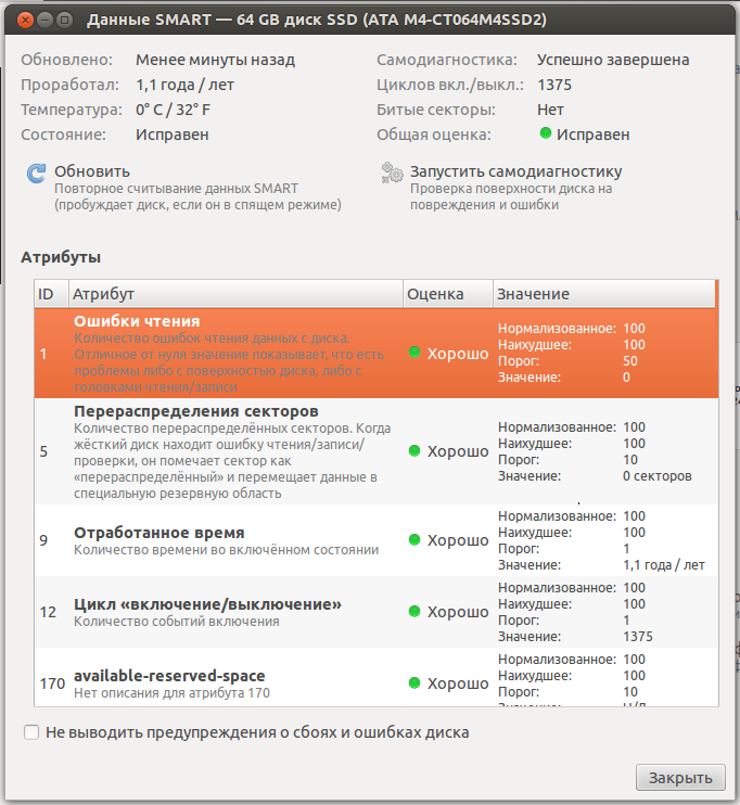

2. SSD вроде в порядке, раньше система работала на нём же, проблем таких не наблюдал
Дисковая утилита утверждает, что всё ОК:
Никаких специальных опций монтирования не использую, FS — ext4. Форматировал и разбивал по инструкции, с выравниванием разделов, 10% свободного места оставил в конце диска.
Стоит пошаманить с оптимизацией?
