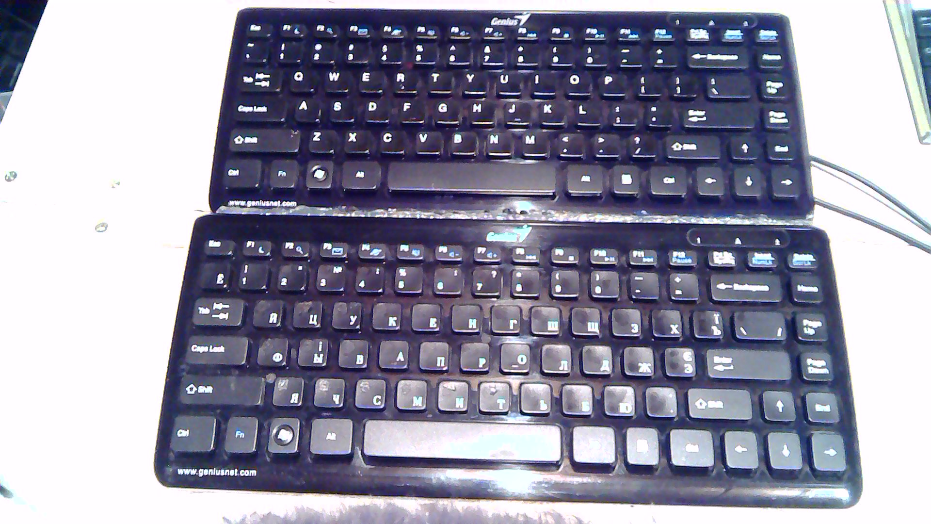

Всем добрый день, с 2010 года пользуюсь таким девайсом :

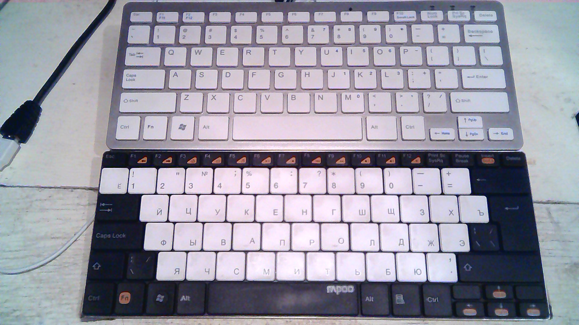

вот современный усовершенствованный вариант:

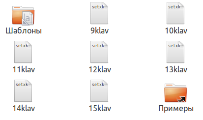

Но с 14.04, "Автозагрузка" стала невозможна, потому-что при каждом новом входе в ОСь меняется число в команде для клавы с рус. раскладкой ("setxkbmap -device 13-layout ru" - сейчас например сработало с числом "13", а вообще числа гуляют от "9" до "15"), я заготовил 7 исполняемых файлов:
и перебираю их - пока на нижней клаве не включится рус. раскладка.., жить можно - но сложно...

Простите за вопрос не в тему, а как этим можно пользоваться? Ведь при наборе латиницей запястья должны лежать на кириллической клавиатуре.

У меня подобный вопрос тоже на языке вертелся, но - в конце концов - каждый работает так, как ему удобнее.

Я много печатаю на рус. , мало на англ (очень мало - я не программист, скорее журналист) - вот я рус. клаву и поставил внизу, но кто программист - пусть англ. клаву поставит внизу...
Просто после месяца использования так привыкаешь к тому что всё что написано на клавишах = тому что набрал - что не хочется возвращаться на двуязычные клавы..., и начинаешь завидовать американцам: им не надо раскладку переключать...
