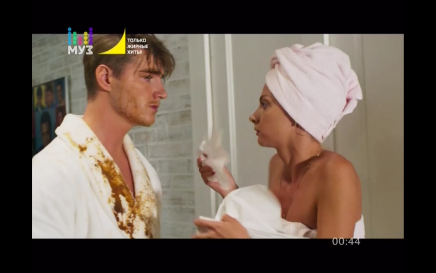

Компьютеры - vlc, плейлист. На андроидах тоже есть какие-то программы, и тоже скармливаю плейлист, правда изменённый, потому они получают http от udpxy. Использую также медиаплееры с плагинами для IPTV. Поток от провайдера, услуга подключена. Прона нет, еротика так себе. :(
