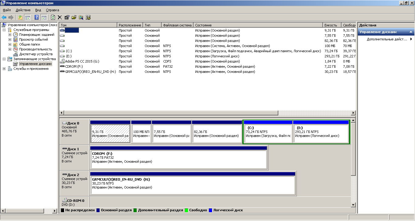

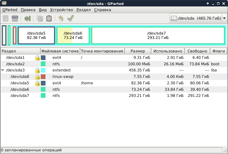

Вобщем сделал следующее. При помощи Minitool Partion Wizzard Bootable CD изменил тип системного раздела с основного на простой логический. У меня он располагался следом за расширенным разделом, похоже что это имеет значение. Также заодно расширил расширенный раздел на все оставшееся место (чтобы раздел для пользовательских данных тоже был логическим).
Далее Gpated'ом создал активный основной раздел в 100Мб с фс NTFS. Потом через среду восттановления перенес загрузчик с системного раздела (который теперь располагается на логичечском диске) в этот раздел.
Windows грузится. В свободном месте успешно создан раздел для пользовательских данных. Эффект получлися тот же, как если бы я сразу делал как советовал 2255 (ответил постом выше), но система уже была установлена (+обновления/софт/драйвера), было лень переустанавливать.
Вот что получилось:
DISKPART> list part
  Раздел    ###  Тип               Размер   Смещение
  Раздел 1    Основной             9 Gб  1024 Kб
  Раздел 2    Основной           100 Mб     9 Gб
  Раздел 0    Расширенный        456 Gб     9 Gб
  Раздел 6    Логический        7727 Mб     9 Gб
  Раздел 3    Логический          82 Gб    16 Gб
  Раздел 4    Логический          73 Gб    99 Gб
  Раздел 5    Логический         293 Gб   172 Gб
Disk /dev/sda: 465,8 GiB, 500107862016 bytes, 976773168 sectors
Единицы: sectors по 1 * 512 = 512 байт
Sector size (logical/physical): 512 bytes / 4096 bytes
I/O size (minimum/optimal): 4096 bytes / 4096 bytes
Тип метки диска: dos
Идентификатор диска: 0x0222b037
Device     Boot     Start       End   Sectors   Size Id Type
/dev/sda1            2048  19531775  19529728   9,3G 83 Linux
/dev/sda2  *     19531776  19736575    204800   100M  7 HPFS/NTFS/exFAT
/dev/sda3        19736576 976773119 957036544 456,4G  f W95 Ext'd (LBA)
/dev/sda5        35565568 208277503 172711936  82,4G 83 Linux
/dev/sda6       208277568 361877503 153599936  73,2G  7 HPFS/NTFS/exFAT
/dev/sda7       361877568 976773119 614895552 293,2G  7 HPFS/NTFS/exFAT
/dev/sda8        19738624  35563519  15824896   7,6G 82 Linux swap / Solaris
Элементы таблицы разделов упорядочены не так, как на диске.

fortress
Сообщения: 16
ОС: Debian Jessie 8.4 x64
Re: Изменить тип раздела
Сообщение fortress »
Эта команда потрет вам не только загрузочную запись на sda6, но и ссылку на следующий логический раздел -- sda7, а также сделает недоступными данные на sda6. Если хотите оттуда загрузчик убрать, то обнулять надо 446 байт, а не 512.
Загрузка оффтопика, по идее, сломаться не должна, если вы уверены, что отрабатывает именно загрузчик на sda2, а не на sda6 (хотя такой уверенности у меня нет). Но даже если и сломаете, думаю, восстановить будет не проблема, если тем же dd сделать полную копию EBR sda6 (т.е., 512 байт).
Проверил - действительно портится что-то ещё, загрузка обламывается с сообщением об ошибке 0xc0000001 (примерно), не может найти файл winload.exe.
Пробовал 446 и 445 байт затирать - эффект тотже.
Если я правильно понимаю, активный основной раздел нужен только виндовому загрузчику (который в MBR). С grub в этом смысле намного проще, т.к. он вроде может передать управление и в не основной ( расширенный) и в не активный раздел. Чтобы передать управление дмапу загрузчика Windows интересный вариант, но сложновато для меня. А вот если загрузочный раздел windows перенести в расширенный раздел, то, думаю grub сможет через него загрузить оффтопик. При этом освободится место в таблице разделов под еще один основной раздел.
У меня пока получается два основных раздела и один расширенный в котором все остальные. Если в будущем понадобятся еще разделы, то они все будут создаваться в расширенном, а там нет такого ограничения на количесто разделов (или есть?).
