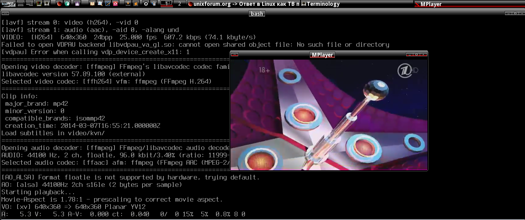

Для видео — vlc и mplayer (тот, который без GUI)
Как вы смотрите видео без gui???
Не без GUI, а с помощью плеера без GUI (у плеера своего GUI нет, но у ОС (а точнее у DE) есть).

"Элементарно, Ватсон" ©
$ mlpayer video/kvn
