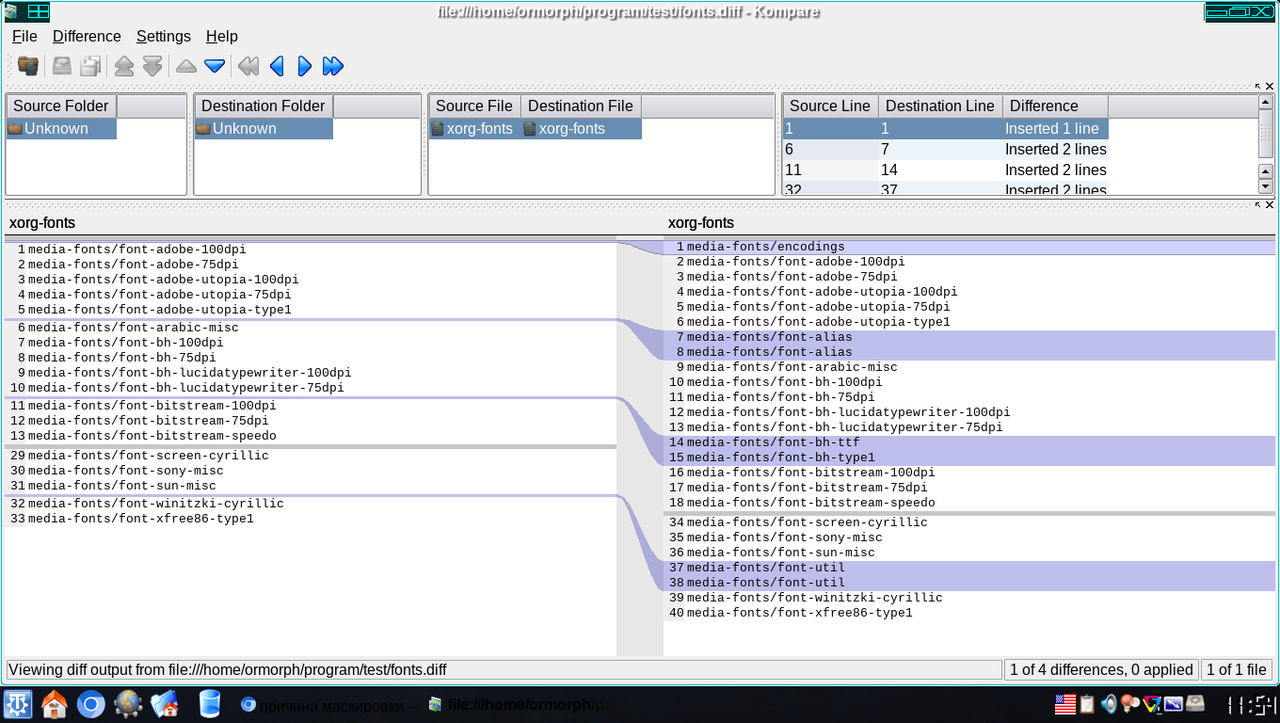

ormorph
Сообщения: 3374
Re: причина маскировки
Сообщение ormorph »
А ну тут понятно. Тут не всё содержится в этих пакетах.
Вот отличия в программах и шрифтах:
xorg.diff
fonts.diff
Для наглядности можно просмотреть в kompare:
Spoiler
Можно просто к этим двум(xorg-apps и xorg-fonts) дописать недостающее.
