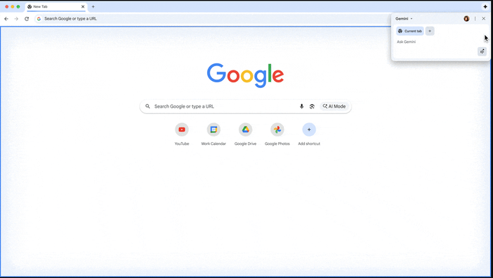

  • Предложены первые результаты инициативы по обновлению оформления интерфейса на разных операционных системах и его избавления от излишеств. Задействованы новые пиктограммы с более сглаженными границами и анимационные эффекты для кнопок, таких как кнопки открытия главного меню и перезагрузки страницы. Упрощена структура контекстных меню, из которых исключены редко используемые или дублирующиеся элементы. Задействовано более современное оформление конфигуратора, менеджера загрузок и страницы для навигации по закладкам.
  • Продолжено развитие AI-режима, позволяющего взаимодействовать с AI-агентом из адресной строки или со страницы, показываемой при открытии новой вкладки. В новой версии добавлена возможность подключения Chrome к AI-агенту Gemini Spark для автономного выполнения действий в текущей активной вкладке в процессе решения поставленных задач, требующих взаимодействия с web-контентом (нажатие на кнопки, переход по ссылкам, заполнение форм и т.п.). Кроме того, добавлен вывод контекстных рекомендаций по задействованию Gemini при работе с браузером, например, при открытии большой статьи Chrome предложит резюмировать информацию при помощи Gemini, а при редактировании текста в форме порекомендует проверить или исправить текст через Gemini.
