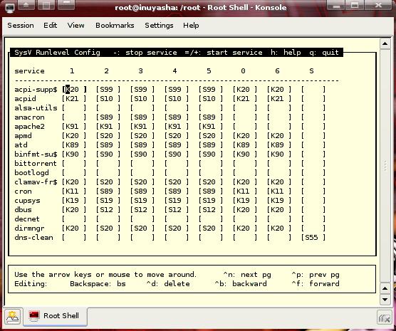

Вот случайно наткнулся http://www.terminally-incoherent.com/blog/...nf_priority.jpg
Смотрел здесь http://images.google.com/images?q=ksysv&...-8&oe=UTF-8
Это как?
Прочитал ksysv --help-all, man ksysv у меня нету, sysv я тоже не нашёл.
Это как?

Вопрос не понятен, потому что первая ссылка 403 Forbidden.
Странно :unsure:
Ну в общем вот:

Amper13 писал(а):
14.02.2008 16:29
Странно :unsure:
Ну в общем вот:
А вопрос в чем?

На сколько я понял на картинке изображён консольный аналог ksysv.
Хотелось бы его заюзать. А вопрос следующий: Есть ли этот аналог в ALTLinux 4.0 Desktop, если есть то, как его заюзать?

Amper13 писал(а):
14.02.2008 18:48
Прямых аналогов нет, видимо никому не нужны. Можно скачать http://sourceforge.net/project/showfiles.php?group_id=105211 эту программу (точнее перловый скрипт), но без напильника оно не запускается.
Если так уж приперло чтоб и в консоли, и с интерфейсом, то можно (во всяком случае я так думаю) поставить alterator-services, и ходить на localhost:8080 консольным бравзером.
