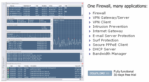

В качестве "труъ" файрвола с графическим интерфейсом могу посоветовать injoy (http://fx.dk/firewall).Изображение Но все-таки чтение iptales-tutorial занимает не больше времени, нежели how-to по shorewall А пользы больше. Из shorewal'овских приблуд однако есть выдающаяся: shrewall-lite, который позволяет управлять iptables удаленно на группе компьютеров, при этом shorewall на них устанавливть не надо.

В качестве "труъ" файрвола с графическим интерфейсом могу посоветовать injoy Но все-таки чтение iptales-tutorial занимает не больше времени, нежели how-to по shorewall А пользы больше. Из shorewal'овских приблуд однако есть выдающаяся: shrewall-lite, который позволяет управлять iptables удаленно на группе компьютеров, при этом shorewall на них устанавливть не надо.
Вроде неплохо выглядит, платная только штука. Хотелось бы наблюдать за пакетами в реальном времени в графической оболочке.
