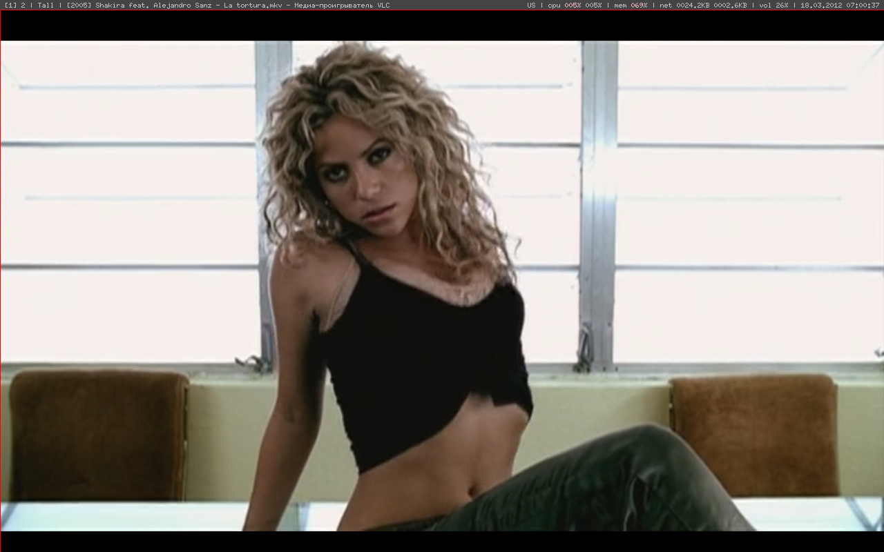

P.S. Рано радовался. При таком раскладе vlc не выполняется в полный экран (и флеш в браузере, кстати, тоже). Вот как оно:
![Изображение](/itmages/storage2.static.itmages.ru/i/12/0318/s_1332039915_3828050_2ffc82b34d.png)
2. У меня в дефолтном конфиге есть такая строчка:
-- , ((modm , xK_b ), sendMessage ToggleStruts)
3. В приложении проблема вряд ли, их слишком много для случайности (vlc, gnome-mplayer, evince, firefox и другие). Видимо баг (или фича) xmonad'а.
Можно про это поподробнее, как такое реализовать?

Поковыряйте XMonad.Layout.Fullscreen.
ну, как-нибудь так:
(требует установки xdotool, создаёт процесс при нажатии кнопки). Или так:
(требует установки пакета http://hackage.haskell.org/package/xtest)
Оба варианта как-то через одно место... Может, всё-таки X.L.Fullscreen поможет?
ну, как-нибудь так:
withFocused float >> spawn "xdotool key F11"
import Graphics.X11.XTest
xSendKey :: KeySym -> X ()
xSendKey key = withDisplay $ \dpy -> io $ sendKey dpy [] key
withFocused float >> xSendKey xK_F11
