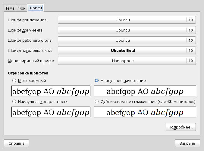

Парни, никто убунтовые шрифты не ставил на 6й deb?
Asus K56CB Intel Core i5 - 3317U, 1.7ГГц/DDR - 6Gb/ SSD - 160Gb/ nvidia GeForce 740M "fedora"

dimugric писал(а):
15.02.2011 14:44
Ну, я ставил. А что там сложного-то?
$ wget http://font.ubuntu.com/download/ubuntu-font-family-0.70.1.zip
$ unzip ubuntu-font-family-0.70.1.zip
$ sudo cp -r ubuntu-font-family-0.70.1/ /usr/share/fonts/truetype/
Re: debian 6
shpalych писал(а):
15.02.2011 15:23
Чтоб не превращать систему в помойку, есть ~/.fonts
shpalych
Сообщения: 11
Re: debian 6
Сообщение shpalych »
watashiwa_daredeska писал(а):
16.02.2011 01:04
shpalych писал(а):
15.02.2011 15:23
Так что ли?
sasha@nix:~$ wget http://font.ubuntu.com/download/ubuntu-font-family-0.70.1.zip
$ mkdir .fonts
$ mv ubuntu-font-family-0.70.1/ ~/.fonts
$ sudo ln -s .fonts /root/.fonts
Сообщения: 21523
Re: debian 6
shpalych писал(а):
16.02.2011 13:57
А это ещё зачем?
shpalych
Сообщения: 11
Re: debian 6
16.02.2011 14:41
shpalych писал(а):
16.02.2011 13:57
А это ещё зачем?
Ну, например synaptic без это использует дефолтный шрифт sans
