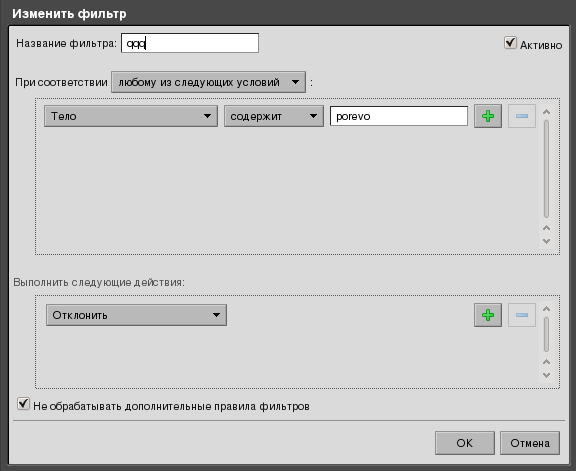

Здравствуйте!
Недавно поднял тестовый сервер с Зимброй, чтоб посмотреть, что в ней к чему :)
Когда я захожу в вэб-интерфейс под обычным пользователем, то в настройках есть фильтр почты. Но мне хочется настраивать фильтрацию писем, так сказать, на уровне сервера, а не на уровне клиента. Ну и, само собой, чтоб пользователи не догадывались, допустим, что копии некоторых их писем идут в отдел безопасности. Подскажите, где это сделать? В вэб-админке не нашёл этого. Может оно где-то поглубже спрятано?

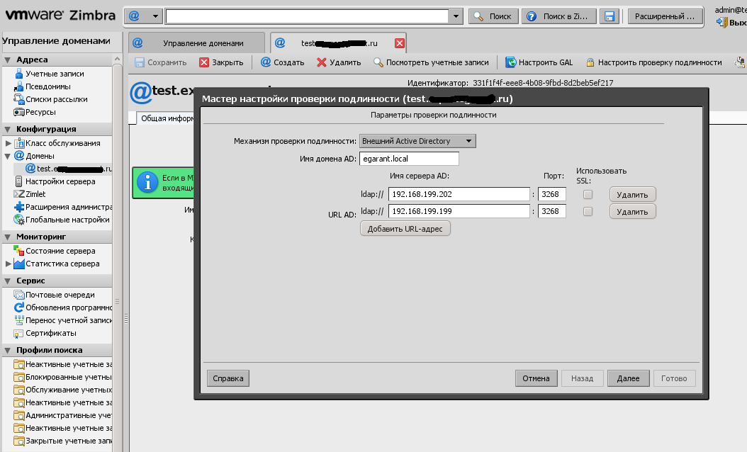

И ещё: проверку подлинности настроил на внешний механизм через active directory. В свойствах пользователя в пункте "Внешняя учетная запись LDAP для проверки подлинности:" указываю логин из AD, например miho. Но зимбра его считывает не из имени входа пользователя (не из логина в AD), а из выводимого имени пользователя. Подскажите, как правильно заполнить пункт "Внешняя учетная запись LDAP для проверки подлинности:", чтоб Зимбра считывала логин из имени входа пользователя в АД?

Подскажите, пожалуйста, как создать это правило в командной строчки с помощью zmprov?
Или его можно где-то в конфиге прописать?

Эти то ссылки я давно уже смотрел. Но, честно говоря, так и не нашёл там примеров, как создавать фильтры...
Вобще, конечная цель у меня следующая: Сейчас, у нас есть рабочий виндовый почтовик MDaemon. И в нём настроены следующие фильтры:
Apply this rule to messages in the LOCAL & REMOTE  queue
If the MESSAGE BODY contains 'порево'  or  ' секс '  or  ' проститут '  or  ' xxx ' or ' xxxx ' or ' жопа ' or 'задница'
...then send note 1 "to <admin@xxxxxxxxxxxxx. ru >","from <MDaemon@xxxxxx...
   and delete this message
Apply this rule to messages in the REMOTE queue
If the MESSAGE SIZE is greater than '10000K'
...then send note 1 "to <admin@xxxxxxxxx.ru>","from <MDaemon@xxxxxxxx...
   and send note 2 "to <$SENDER$>","from <MDaemon@xxxxxxxxxxxxx.ru>","subj...
If the FROM HEADER contains 'poltava@intellin.ru' or 'iramitrofanova@awerynos.ru' or 'hddurzzx@inbox.ru' or 'allafedorova@coperfilus.ru' or 'info@lode.de' or 'zo@mail495.ru' or 'mirtesen' or 'royalceramic.com' or 'bolid-src.ru' or 'gvc.com' or 'estrostudio.it' or 'abt-tuning.ru' or 'rachuba.com' or 'dialognn.ru' or 'pickuplife.ru' or 'prime-line.ru' or 'srgnv@yahoo.com' or 'derrylnero@mail.ru' or 'twilalindberg@mail.ru' or 'rolphmeling@mail.ru' or 'genevieschofield@mail.ru' or 'ryanneharleman@mail.ru' or '3710020@mail.ru' or 'irmaschorder@mail.ru' or 'mm-agency.ru'
   or If the REPLY-TO HEADER contains 'qip.ru'
...then delete this message
If the FROM HEADER contains 'ao@xxxxxxxxxxxx.ru'
   and If the TO HEADER does not contain '@xxxxxxxxxxxxxx.ru'
...then copy this message to "ivanov@xxxxxxxxxxxx.ru"
If the TO HEADER contains 'yyyyyyyyyy'
...then send note 1 "to <admin@xxxxxxxxxx.ru>","from <MDaemon@xxxxxxxxx...
   and header - search and replace "To","yyyyyyyyyyy","xxxxxxxxxxx","0,0,"
   and body - search and replace "yyyyyyyyyy","xxxxxxxxxxxx","0,0"
If the FROM HEADER contains 'petrova@xxxxxxxxxxx.ru'
   and If the TO HEADER does not contain 'xxxxxxxxxxxxxxx'
...then copy this message to "ivanov@xxxxxxxxxxxxx.ru"
If the FROM HEADER contains 'zzzzzz@epn.ru'
...then copy this message to "evi@xxxxxxxxxxxxx.ru","sidorov@xxxxxxxxxxxx.ru"
If the message contains a PASSWORD-PROTECTED ZIP file
...then send note 1 "to <admin@xxxxxxxxxxx.ru>","from <MDaemon@xxxxxxxxxx...
Я хочу точно такие же фильтры настроить и в зимбре. Через веб-интерфейс такого не сделать. Да и как через консоль такое сделать -- тоже ума не приложу :(

Возможно, тут я тоже не совсем подробно выразился... Допустим, я завёл пользователя следующим образом:
То почему, логин этого пользователя берётся НЕ от сюда:
, а вот от сюда:

По поводу домена. Я чего-то не пойму откуда и куда чего берете.
У меня настроена авторизация через веб админку, типа
потом заводим с тем же логином пользователей и они получают доступ к почте со своим AD логином и паролем. Что еще требуется?
Дак и у меня также...
Т.е. Вы хотите сказать, что у вас пользователи получают доступ к почте именно под своим ЛОГИНОМ и паролем в AD? А попробуйте в AD в свойствах юзера поменять поле "выводимое имя". Сможет ли юзер после этого попасть в свою почту? :huh:

А можете показать, как у вас настроено здесь, в настройках проверки подлинности:
И как у вас настроено здесь, в свойствах пользователя:
alex_suse
Сообщения: 204
ОС: Debian, openSUSE, Gentoo
Re: Прошу помощи Зимбраводов!
Сообщение alex_suse »
Имя домена - полное имя домена
Там где лдап - полное доменное имя контроллера домена
В учетках
Имя учетной записи такое как логин в АД
Там где внешняя лдап пусто.
