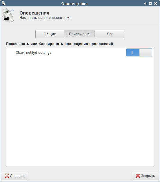

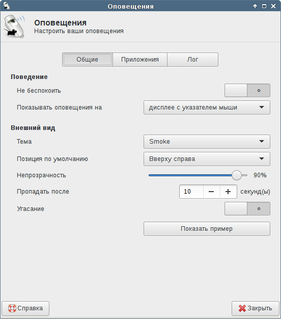

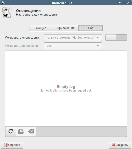

ted70
- Сообщения: 7
Re: Сборка пакета, с определенной версией библиотеки.
Это был баг.
https://mail.xfce.org/pipermail/xfce-announ...rch/000506.html
Теперь всё нормально собирается.
