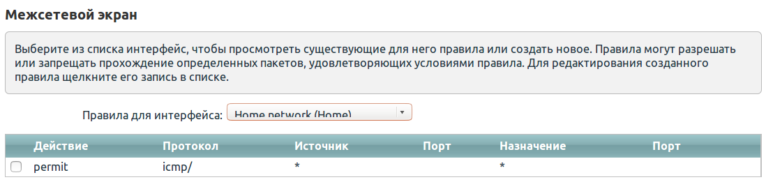

Попробовал включить перенаправление трафика с 10.8.0.0 на 192.168.1.34 на Zyxel Keenetic — без изменений.
Вам нужно не перенаправление трафика, а маршрут прописать. Машина получает ICMP echo-запрос и шлёт ответ либо по известному ей маршруту, либо, если такового нет, на шлюз по умолчанию (кинетик). Кинетик пересылает пакет точно так же, но для него шлюзом по умолчанию будет уже, видимо, провайдерский, который точно ничего про Ваш VPN не знает. Значит либо маршрут должен быть прописан на всех машинах локалки (например через DHCP, чтобы вручную этого не делать), либо на отдельно взятом кинетике (в таком случае путь пакета удлинится на один хоп, но если кинетик не перегружен — вряд ли это критично).

С клиента, да, ни 10.8.0.1 ни 192.168.1.34 не пингуются (а также ни роутер ни остальные хосты за VPN-сервером). То есть когда я написал первое сообщение в этой теме, пинговался хотя бы VPN-сервер, а со вчерашней ночи не пингуется даже он.
И со стороны роутера уже удалял/пересоздавал маршрут и разрешение на внутрисетевой ICMP-трафик — всё тщетно. Если что, сейчас настройки Zyxel Keenetic выглядят так:
