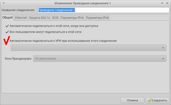

oermolaev
Сообщения: 39
Re: Как настроить автоматическое поднятие VPN PPTP соединений в MX Linux?
Сообщение oermolaev »
А эту галочку пробовали поставить?

oermolaev писал(а):
29.08.2017 11:05
Надо будет посмотреть.
astronom1987
Сообщения: 1145
ОС: MX Linux
Сообщение astronom1987 »
Проверил, не работает.
