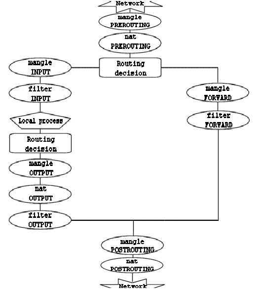

и вот дальше у меня вопрос, пользоваться таблицей filter и прописывать форвардинг или же здесь надо исолпьзовать SNAT и DNAT ?
Таблица filter только для фильтрации(т е запрещения и разрешения) - как вы в ней собираетесь форвардинг прописать?(под форвардингом лично я подразумеваю перенаправление пакетов, например действием REDIRECT). Или вы имеете в виду правила для цепочки FORWARD?
Если вы хотите перебрасывать запросы днс от клиентов к провайдеру то надо пользоваться DNAT в цепочке PREROUTING. Но я бы на вашем месте подумал о кэширующем днс.

Хмм - вы ман то читали? - Руководство по Iptables
Почитайте и посмотрите как идут транзитные(т е не предназначенные приложениям на сервере) пакеты. Там картинка еще такая хорошая есть - я себе на первое время ее даже распечатывал - пока не выучил :)

Честно говоря неоднократно планировал засесть за эту статью, но вот так монотонно ее читать не получается ) хотя желание было, как показывает время на практике быстрее получается, особенно когда есть у кого спросить :) ок картинку посмотрю, распечатаю ) но вот найти там ответ на какой то вопрос или почему что либо глючит как то неудавалось
http://www.opennet.ru/docs/RUS/iptables/mi...es_traverse.jpg - это я так понимаю

Felix_cat писал(а):
26.08.2009 17:15
Зря откладываете - лучше сразу все прочитайте а потом практикой полируйте - а не наоборот.
Да - этот рисунок.
